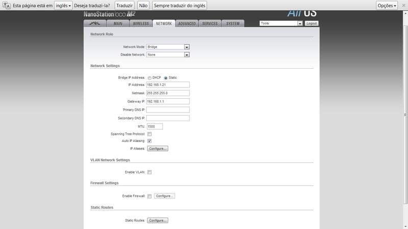

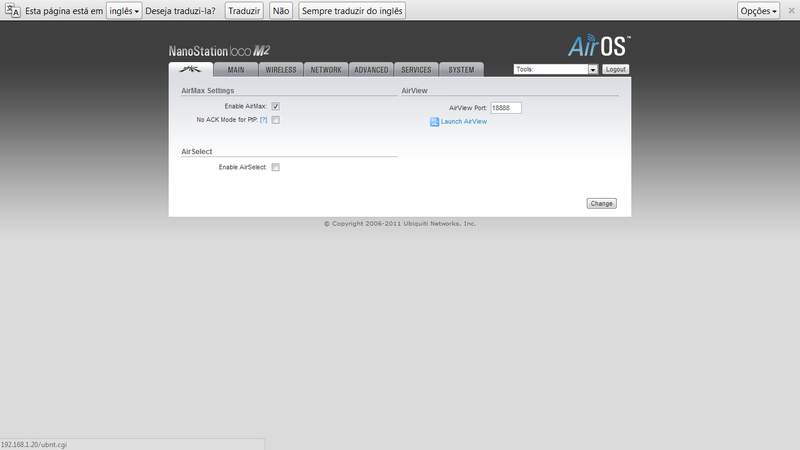

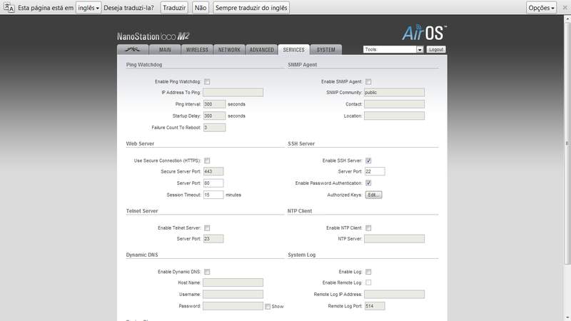

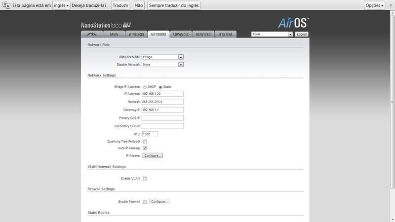

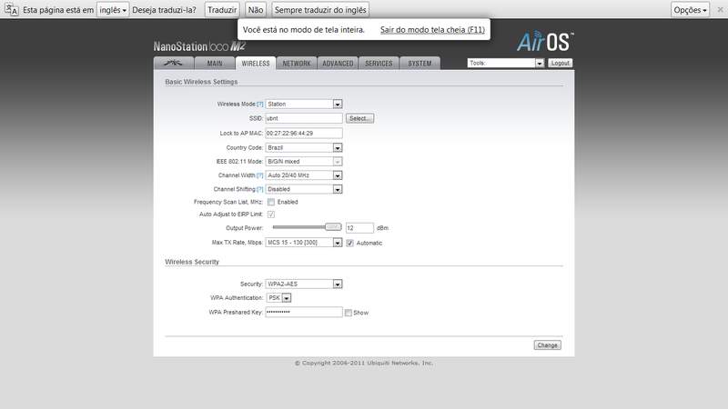

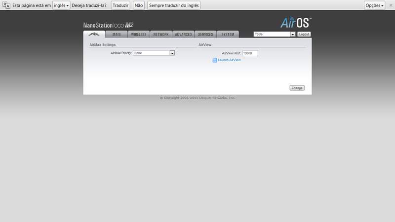

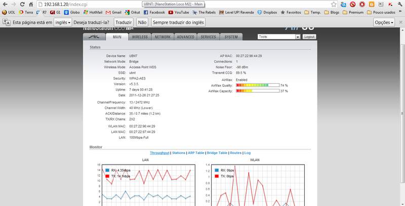

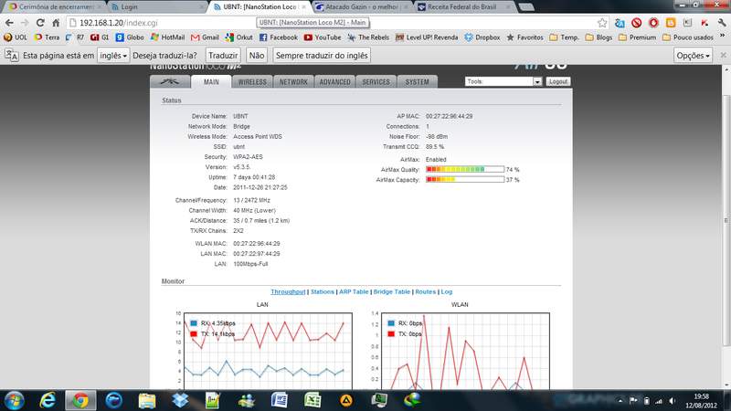

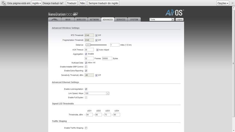

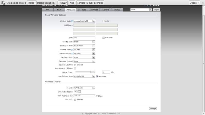

    eu não sei configurar essas nanostation (nunca mexi) dai um amigo meu me pediu pra ajudar ele a configurar uma pra mandar o sinal da casa do vizinho pra casa dele e a da casa dele pra receber o sinal.
    Segue em anexo a configuração que usei nas antenas.
    Só que o sinal não fica 100% fica oscilando e tem momento que fica bem lerda.. mas navega, abre video do youtube e tals.. mas oscila muito.. a distancia da uns 800mts dai coloquei as duas na mesma distancia pra 1km ou 1 miles só q dai num navega nem com reza.. fica mais ruim ainda o sinal.. dai coloquei a q manda o sinal pra distance 10km e a q recebe em 1.6km, dai ta desse jeito dos anexos.
    1 - queria saber se é normal essa oscilação, e se fiz as configuração corretas na nano.. (se for diferente me mandem o q tenho q mudar?)
    2 - e tem outro vizinho q tem uma antena tp-link tl-wa5210g q esta querendo usar internet tb.. esse vizinho fica a uns 100mt da antena q manda sinal.
    Da pra conlocar ele pra pegar sinal da ANtena AP WDS, ou os nano não são compativeis com TP-Link???
    Pessoal não é provedor gato net não... antes q vcs me de-em uns esculaxos.. eu só to ajudando o cara a configurar essas antenas.
    Vlw

    boa noite, amigo sugiro vc a fazer o seguinte, retira o wds na rede, configura o ap principal em bridge e smente ap e os outros dois como clinte conectando no ap, pronto
    fica 100%

    Então, configurando de modo correto, posso usar com segurança em clientes a nano m2, a uma distancia de 1.5km.
    Padrão Re: Configurar corretamente NanoStation Loco M2 - uma pra mandar e receber sinal
    Nos dois equipamentos, na aba Advanced, marque a opção "Enable instaler EIRP control", depois vá na aba wireless e desmarque "auto adjust to EIRP limit". Feito isso, aumente a potência para 20dBm. Utilize a função "site survey" presente no menu ferramentas para encontrar um canal livre de interferência. Sete o canal (frequência) que não tem interferência no AP. Com esses ajustes seu enlace deve melhorar muito. Poste os resultados aqui.
    Ah, reduza a distância para 1,5km no máximo.

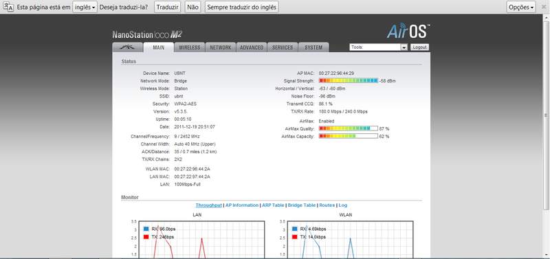

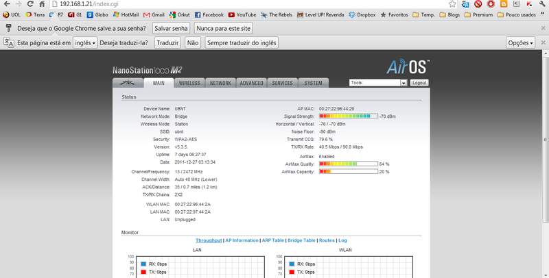

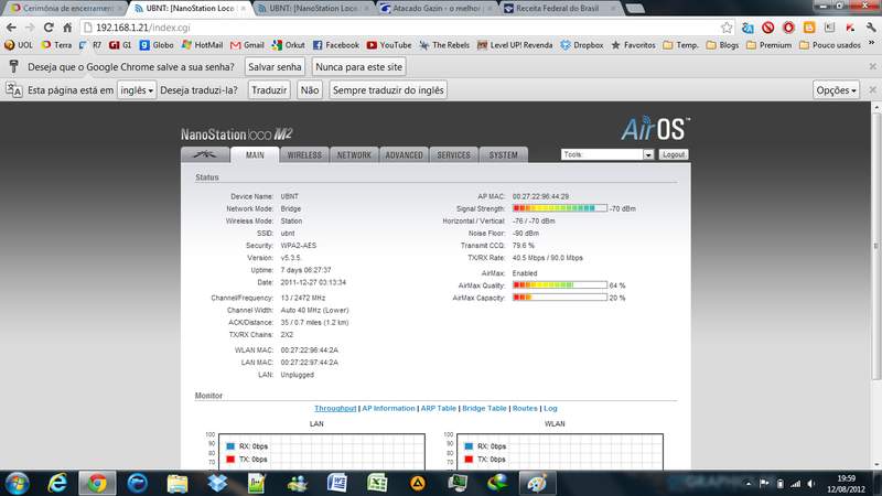

    Ola, venho agradecer pelas dicas dadas, e postar o resultado. aparentemente melhorou bem o sinal.
    Vou testar a navegação.. mas até agora ta bem melhor.
    Obrigado braium e ao pessoal q colaborou.
    vlw
    resultado da configuração feita.. se tiver mais alguma sugestão me avisa
Nome:	         resultado da config.jpg
Visualizações:	1423
Tamanho: 	25,1 KB
