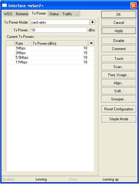

    Tenho uma dúvida....uso r52h e fixo a banda em "b" e data rates em 5.5 e 11 megas...no tx power mode aparece no default 25dbm.....posso setar pra card rates e fixar em por exemplo 18dbm ? Preciso diminuir os ruidos desse repetidor.....vlwss
    Padrão Re: TX POWER MODE
    Amigo pode sim, vai em anexo um repeter meu em 18dbm =D
Nome:	         print cards.JPG
    Amigo Mktguaruja acabei de setar os cartões pra card rates em 17dbm e parece que deu uma melhorada.....tomara que amanhã eu não tenha uma decepção, meus clientes estaum com sinais muito bons, se essa opção resolver mesmo assim ainda pretendo tirar a danada da omini da torre.....vi no post https://under-linux.org/f225/problem...-baixo-139002/ que ela provoca e recebe muita interferencia....vlw mais uma vez. abrasss
