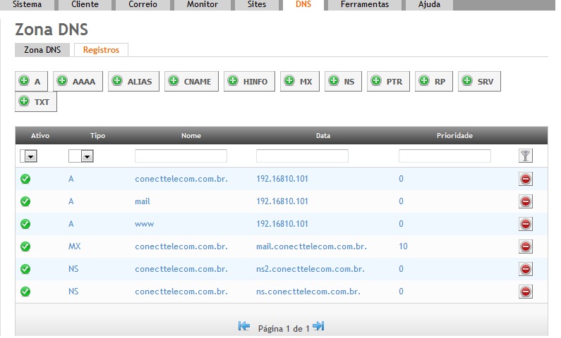

    Padrão Re: ISPConfig 3...problemas com e sem WWW
    seria isso ? se vc acessar sem coloca www vai..mas com www nun vai nem por reza braba.
Nome:	         isp.jpg
Visualizações:	402
Tamanho: 	81,0 KB
    Moderador Avatar de minelli
    Aug 2006
    1.412
    10
    sim isso mesmo.

    mas como vou fazer ??rsrsrs eu notei q seu eu cadastra no every dns funciona normal.
    verifica se foi criado o alias dentro bind, na zona correspondente.
