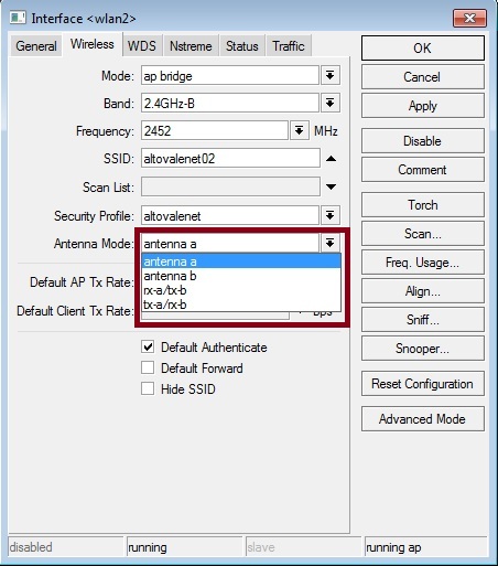

    Padrão Re: CArtao min pci
    AUX????? axo q nao, nas configuraçoes do mikrotik da de selecionar a saida que vc quer, mais por padrão vem setado a MAIN, a AUX ja diz tudo ela é uma saida auxiliar, me corrijam se eu estiver errado, mas ja montei alguns pontos com RB e sempre deu certo, abraços
    é antena main que é a principal setado no mikritik antena (a)......
    o auxiliar é se o cartão der um probleminha no main, ai vc utiliza o aux setando no mikrotik antena (b)
    Tive um problema de sinal, troquei tudo, botei cabo LRM400, pig novo, e o problema era a conexão, troquei pra auxiliar e resolveu, mais isso não é regra! Cada caso é um caso. Até mais.
