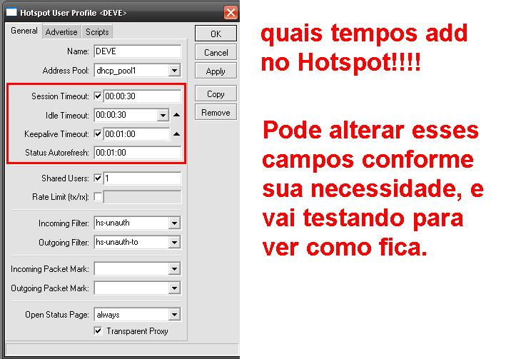

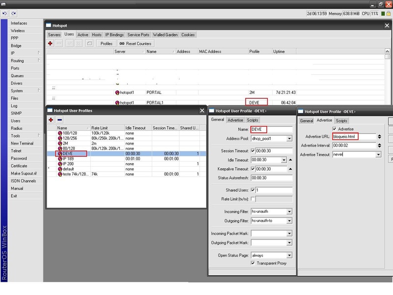

Nome:	         DEVE.jpg
Visualizações:	313
Tamanho: 	111,2 KB
    Um grande problema do fórum UNDER-LINUX e que quando um individuo tenta achar um problema, ele acaba saindo com vários problemas, aja visto neste tópico. EXEMPLO, pedrokampos pede ajuda Exibir mensagem p/ usuário "devedor" ! Como?, e os colegas abaixo, sem ter uma resposta, preferem fazer outros comentários, totalmente fora do que é solicitado.
    Amigos vamos só responder o tópico se realmente tiver uma solução ou uma indicação. Isso cansa qualquer um que entra no tópico.
    Respondendo ao amigo pedrokampos, e o seguinte, cria se uma página bloqueio.html no FrontPage como vc achar melhor, depois coloque a no files em HOTSPOT USER Pro file cria uma regra igual como se cria a banda, em GERAL nameEVE - Address Pool: dhcp_pool1 - Session Timeout:X00:00:30 - Idel Timeout:00:00:30 - Keepalive Timeout:x00:00:30 - Status Autorefresh:00:00:30 - Shared User:x1 Rate Limit(tx/rx): deixa como esta - Incoming Filter: hs-unauth - Outgoing Filter:hs-unauth-to - Incoming Packet Mark: deixa como esta - Outgoing Packet Mark: deixa como esta - Open Status Page: always - xTransparent Proxy - OUTRA ABA Advertise ____ xAdvertise - Advertise URL: bloqueio.html - Advertise Internal:00:00:02 ou coloque o tempo que vc quer que o cliente fique logado depois ele cai - Advertise Timeout:never OUTRA ABA SCRIPT não faça nada. Depois e só colocar no seu USER cliente como vc coloca a banda, só que coloque a banda DEVE.

    Valeu hein (unibraz) po cara eu que nem tinha nada a ver com este topico gostei de sua resposta, testei e deu tudo certo, ja add no meu MK isso.. Obrigado... mas assim, só 1 duvida, ex:
    1 - testei, deu ok...
    2 - tipo se eu quisesse que o fulano se logasse, navegasse 10 segundos, e vinha a tela de aviso (Bloqueio), e ao inves dele cair, ele essa tela de aviso de bloqueio ficar uns 30 segundos e depois ele vai navegar mais 1 minuto, e tome tela de novo, navega mais 1 minuto, tela de aviso de novo, .. até ai deu ja 3 minutos de puro cansaço ao cliente inadimplente... ai apos estes 3 minutos ele desloga como ta feito na sua configuração... entendeu??? sera que poderia dar alguns toques de quais funções fazem o que e quais tempos add no Hotspot... Obrigado mais 1 vez...

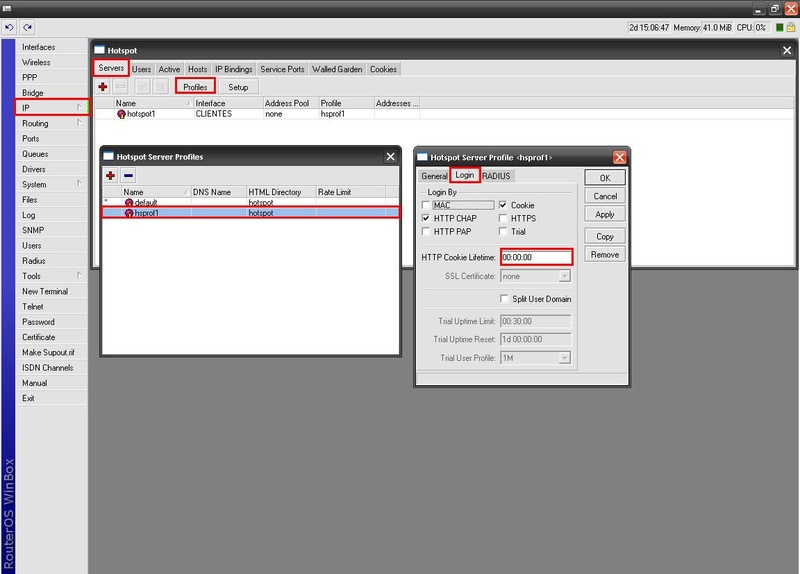

ID:      	11770OUTRA A SE FAZER INTERESSANTE E ELIMINAR OS COOKIES.
