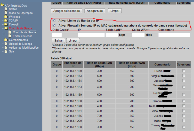

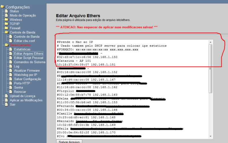

    E facil, e so marcar as duas opções como na figura 1: Controle de Banda
    x - Ativar Limite de Banda por IP
    x - Ativar Firewall (Somente IP ou MAC cadastrado na tabela de controle de banda será liberado).Depois vai Gerentiamento:
    Editar arquivo Ethers: E o cbu.conf pela web, cadastra os nomes, e os macs e no lado os ips.so isso.
    Tambem em vez de manual, pode deixar o ip automatico, mas para isso, voce precisar estupular o range de ip no DHCP, tipo, tenho 2 clientes.
    No range do dhpc, coloca assim: 192.168.2.100 192.168.2.101, assim, somente duas maquinas fucnionaram, e se outro colocar, mesmo as maquinas desligadas, nao funciona, pq o mac cadastrado e diferente.
    Com um cliente, o range de DHCP nao aceita somente um IP, entao pode cadastrar dois, e inventa uma amc para bloquear o segundo, IP.
    flw
