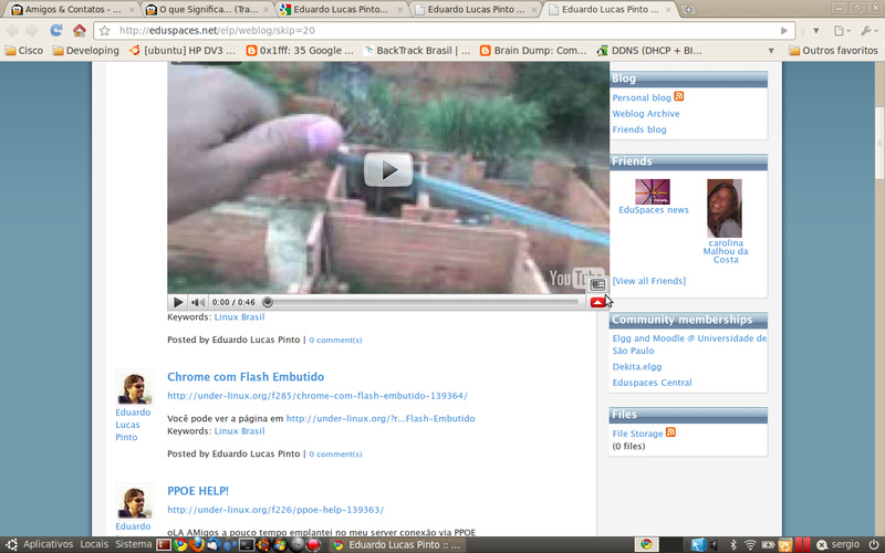

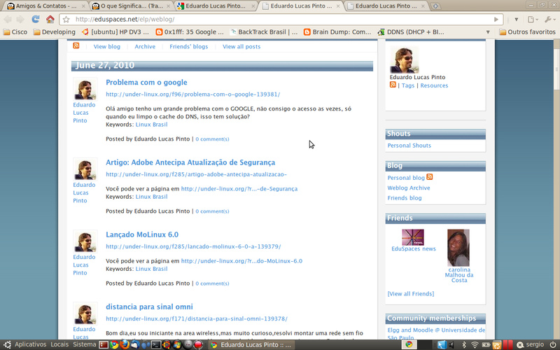

    Padrão Re: O que Significa... (Transceptor de Radiação Restrita)
    Creio que você não está atento ao que lê ao então ao que escreve.
    Veja os anexos, abra os links do mesmos e notará quem copia quem.
    Clique no link que disponibilizei e tire suas próprias conclusões, tenho um nome a zelar e não costumo postar o que não sei, tenha certeza ou tenha visto. OBRIGADO !
Nome:	         Captura_de_tela.jpg
Visualizações:	190
Tamanho: 	176,2 KB
ID:      	12475   Clique na imagem para uma versão maior
Nome:	         Captura_de_tela-1.jpg
Visualizações:	261
Tamanho: 	148,6 KB
    Realmente está havendo um grande plágio, mas não cabe a mim um simples e leigo aprendiz que tive a honra de eu mesmo criar meu tópico cujo estamos a debater no mesmo para sanar assim minhas dúvidas relacionada a o uso de tal aparelho homologado contendo este tipo de restrição que foi pre-citado acima no titulo do (MEU TÓPICO) mas desde já fico grato a quem colaborou com o mesmo com entusiasmo para acabar com minhas dúvidas. Uma pergunta só estranhei o que meu topico está fazendo em outro blog do qual não faço parte creio que houve um GRANDE Ctrl-C + Ctrl-V daqui pra lá e pode isso é?
    Ainda estou com dúvida posso usar o equipamento para o meio que preciso em 1 PC-AP para distribuiçãod e sinal pois o aaprelho que citei é uma placa wireless 5.8ghz da d-link?
    Obrigado a Todos os Caros Colegas inclusive ao parceiro do Recife-PE pois da qual faço parte desse meu Pernambuco...Att Rinaldo Júnior (Lula).
    Última edição por LulaVipNET; 28-06-2010 às 02:22.

    pkmc,
    voce esta mais uma vez enganado.... Se voce tem um nome a zelar confirme tudo que fala antes de falar besteira. Esse blog do eduspaces faz replicacao de todos os posts do forum do under-linux usando os nossos feeds rss. voce pode confirmar isso vendo isso aqui Google
