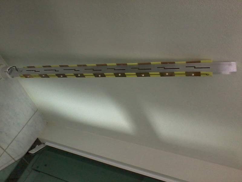

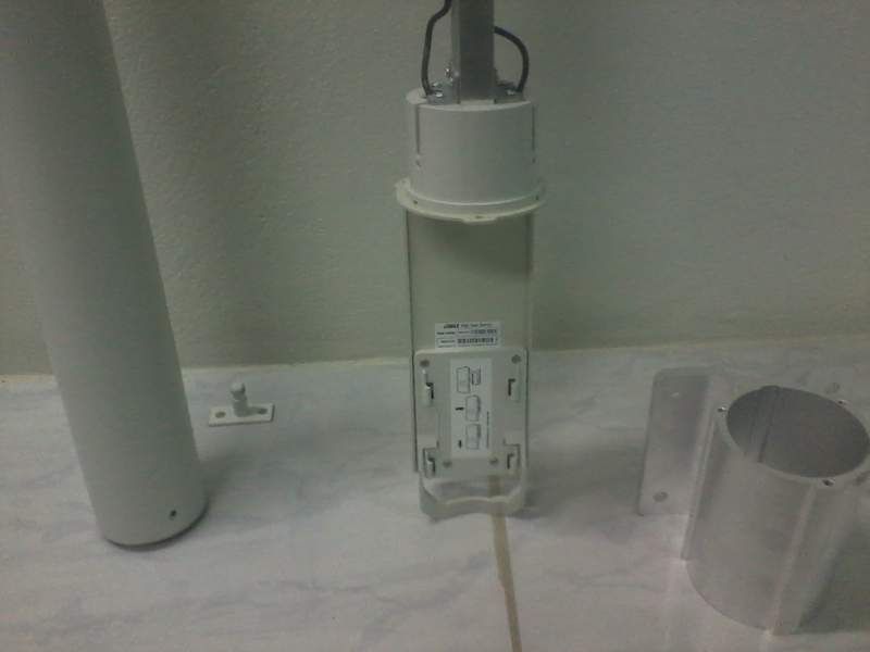

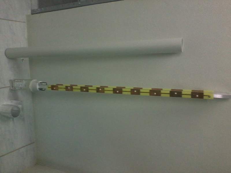

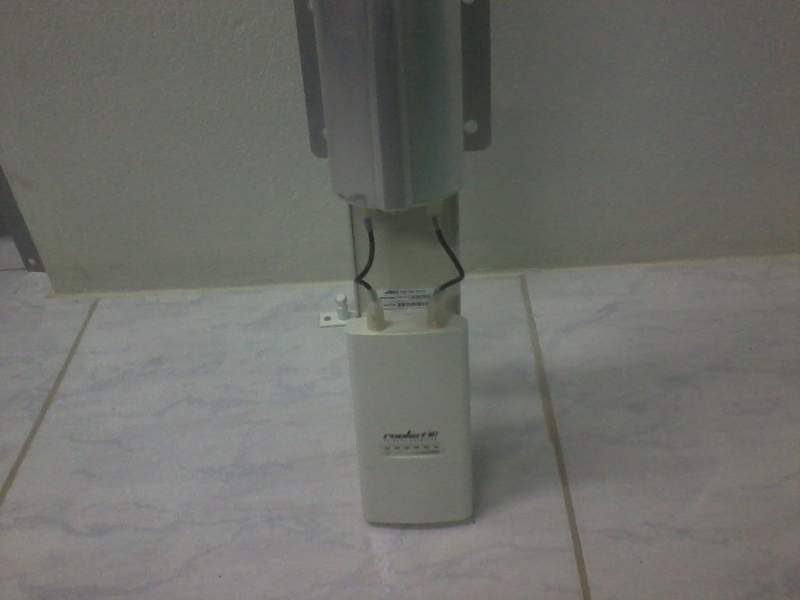

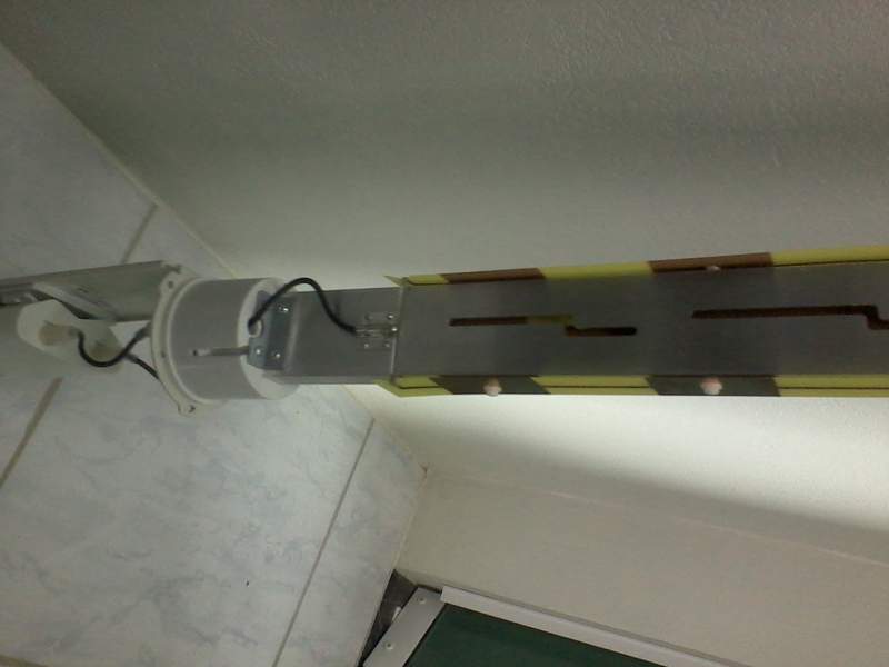

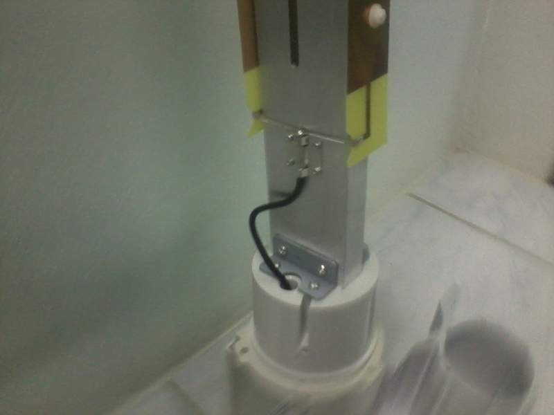

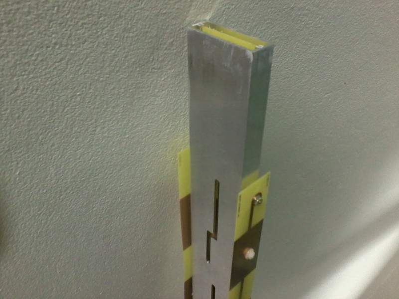

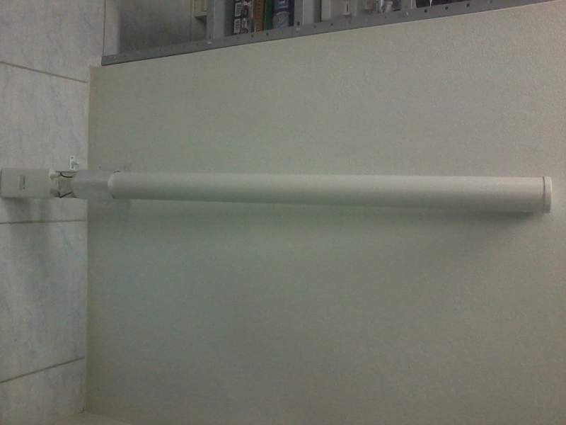

    Post Desmontei uma omni da UBNT AMO-2G13
    Chegou em minhas mãos uma AMO-2G13 da UBNT, e como todo bom mechilhão nao pude deixar ela subir na torre para testes antes de desmontar ela, coloquei fotos para todos verem e nao prescisarem desmontar as suas para ver o qq tem dentro, hehehehe abraços

    é impressão minha ou é uma dupla setorial?
    Padrão Re: Desmontei uma omni da UBNT AMO-2G13
    tem gente que disse ter tido essa impressao tambem.
    sei que ela é dupla polarizacao e bom pra caramba.
    da de 10X0 em qualquer omni ai.
    É impressão minha ou ela tem uma SLOT dentro?
    hehehe
    Se for tá explicado a " boa fama " dela!
    Eu tenho aversão a omini. Mas devido a polaridade já uso de slot com excelentes resultados.
    E resolvi usar uma dessas. Super excelente o desempenho .
    Mas ainda ficamos com um detalhe que deve ser levado em conta com qualquer omini. É a cobertura de 360º. Dependendo da região isso pode invibilizar o uso.
    A contrução desta é uma capricho, não? Eu já tinha visto uma foto e não tinha entendido como era o funcionamento.

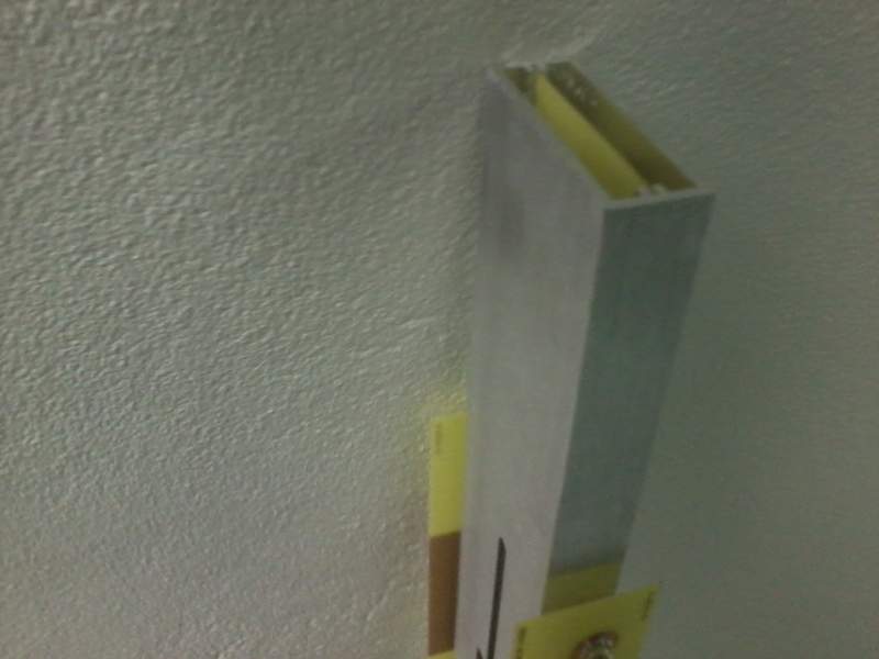

    Dá a entender que são duas setoriais. Mas onde está a dupla polarização? Outra coisa que me chamou a atenção na foto 4. Tem slot também? se tem, aquele estrutura teria que ser metálica. Mas aparece dentro do tubo a pontinha de uma outra placa interna, o que leva a crer que este tubo retangular não poderia ser metálico.
    Esclarece esta foto para nós Aldo.
    Avatar de AltoValeNet
    Oct 2009
    Agrolândia, Brazil
    469
    Sim a estrutura interna é metalica, e pelo que eu entendi ela tem uma slot 360° horizontal que seria aquela retangulo de metal interno, e nas extremidades dois paineis de 180° cada formando 360° vertical, dai a dupça polarização, a slot faz horizontal e os 2 paineis fazem a vertical.

    Acho que é isso mesmo viu! Tá muito a kra da SLOT, a unica diferença são os "rasgos" que nessa antena se emendam e na SLOT da Pluton não! Mas é sim...kra, q legal!
    Fiquei com vontade de comprar uma dessas
    hehehehehe
    Ficou claro agora.
    Que solução genial. Só que o datasheet não faz referência ao isolamento quanto a polarização cruzada.
    Na verdade são duas duplas setoriais.
    Uma waveguide, que nunca foi omni, mas uma dupla setorial e duas setoriais verticais.
    Legal a solução. Muito bem pensado pela UBNT.

    Exatamente isso. A waveguide faz a pol horizontal.
    Mas como você mesmo disse algum tempo atrás, elas não conseguem os 360º perfeitos.
    Há um achatamento dos lóbulos nas direções para onde não estão virados os slots.
    O que vemos nesta omni são na verdade 3 antenas. Dual setoriais pol verticalmente e uma slot pol horizontal.
    Daí que se a ubiquiti conseguiu fazer um bom isolamento de irradiação cruzada usando duas setorias (verticais) e mais a slot, quem sabe um pouco mais no projeto e se tiraria a waveguide e colocaria 4 setoriais pol. horizontalmente?
    A questão do isolamento deixo para os engenheiros.
    Só lancei a idéia de termos uma verdadeira omni pol horizontamente e alimentada por um só rádio. Com esta tendência de termos antenas com os irradiantes sobre um circuito impresso. (microstrip) tem-se conseguido medidas muito precisas o que contribui para a qualidade final do projeto.

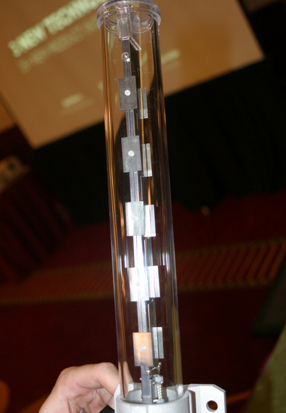

Nome:	         Omni Dual Polaridade Interna.jpg
Visualizações:	495
Tamanho: 	74,6 KB
    Por essa foto do protótipo exibido na conferencia em LasVegas e em Foz do Iguaçu, podemos ver a nitida diferençã que começaram a ser feitas com recortes de aluminio estampado, e provavelmente por motivos de redução de custos estão sendo feitos com placas de fenolite, mas fica bem claro tanto pelo projeto que peguei em mãos e pelas fots que o colega postou que tratam-se de duas antenas agrupadas um tem Patch (aparente) e outra em Slot (com certeza). De qualquer maneira a ficaevidente como em todos os produtos da UBNT a qualidade na montagem e eficiência do sistema.

    Paulo, esta foto é a que eu tinha visto inicialmente. Só que nesta não dá para ver o slot.
