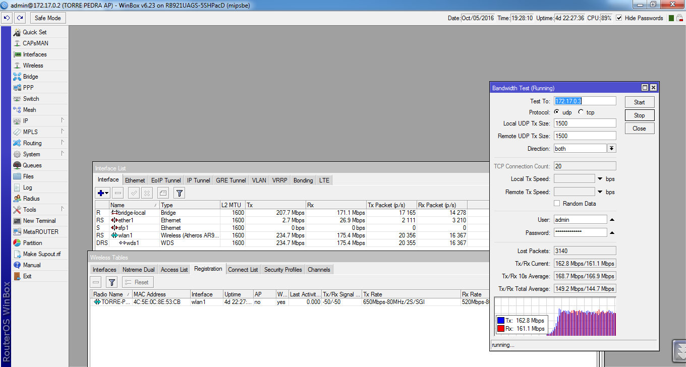

    kkkk, complicado tenho 2 enlace com esta criança ai um de 60km com antena da algcon 34 fresnel não ta bom não passa 40mb full
    e tenho outra com a mesma conf que a sua 15km
Nome:	         ptp.png
Visualizações:	414
Tamanho: 	119,0 KB
    Mais não to defendendo não, pois em um enlace com fresnel limpo praticamente não tinha 5.8 e não funcionou tb acho que era defeito nas rb922

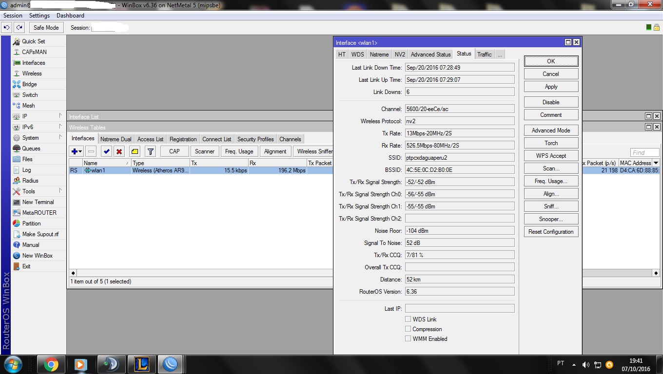

    amigo acho que você estar um pouco enganado em falar que os rádios como 912, 921, 922 não presta, são ótimos rádios e pra falar a verdade e salvação de pequenos provedores que não tem muito pra investir, oque pode ta acontecendo é radio mal configurado ou radio com defeito ou pigtail n Fatores, olha só esse um pequeno ptp que temos aquiClique na imagem para uma versão maior
Nome:	         922.jpg
Visualizações:	418
Tamanho: 	238,2 KB
ID:      	65116 isso mesmo 52 km, conseguimos 230 megas, a uma coisa passamos todo Upload pelo digital, mais pra vc ver um radio de 600 reais conseguir 230 mega a uma distancia de 52 km com antenas de 1,20 Algcom, acho os radios mikrotik perfeitos a custo Benefício.
