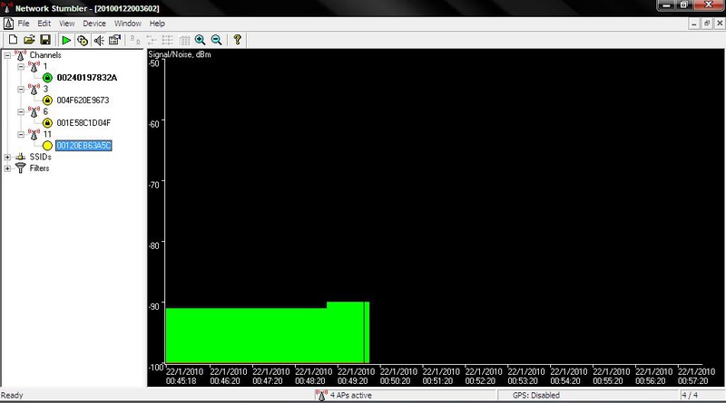

    Há alguns dias instalei internet banda larga (velox 2 mega), com um modem adsl tp-link (desculpem, não lembro o modelo) e um roteador wireless Dlink Di-524 com uma antena Dlink 5Dbi, na casa da minha tia que fica no 1º andar.

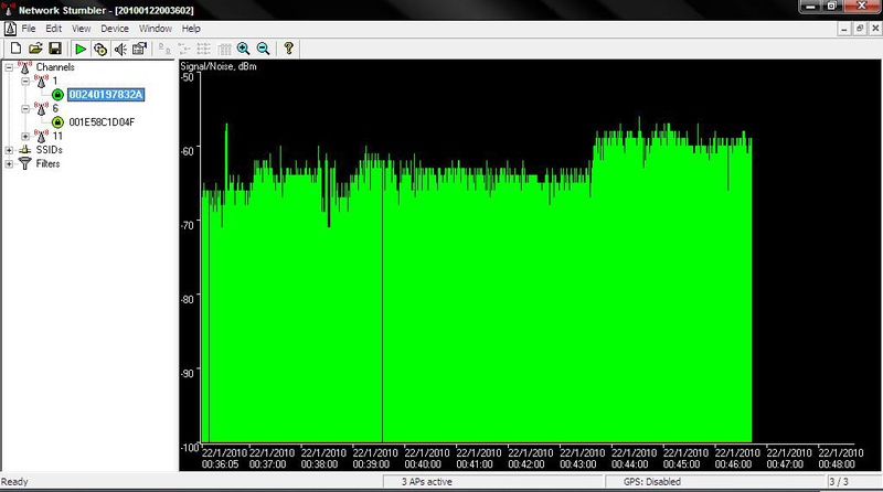

    Compartilho a internet com ela e moro no 3º andar do mesmo prédio. O sinal que chega ao meu quarto, onde uso a net, oscila rapidamente entre bom (quatro barrinhas), muito bom (cinco barrinhas) e zero barrinhas (mesmo quando as barrinhas estão zeradas, ao passar o mouse sobre as barrinhas, no balão que aparece o nível de sinal fica como muito bom).
    Isso ocorre também quando estou no mesmo comodo em que o router está instalado e já acontecia com a antena padrão do router de 2dbi.

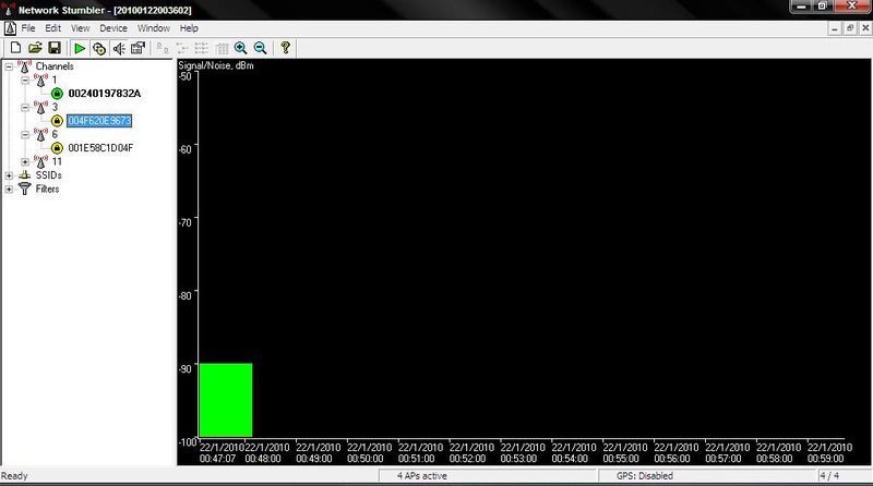

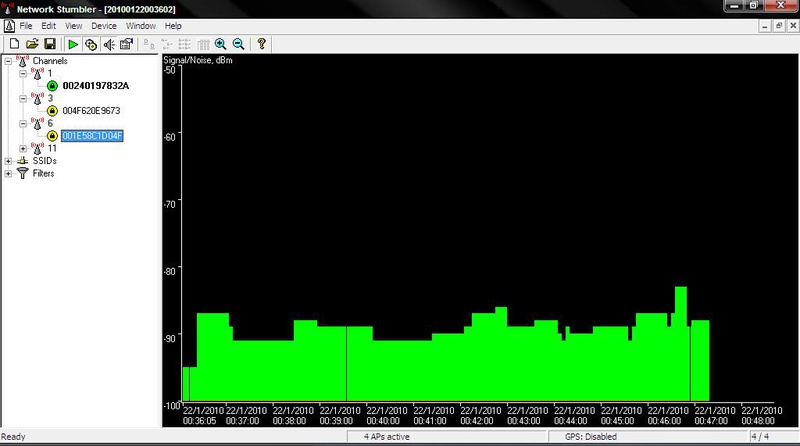

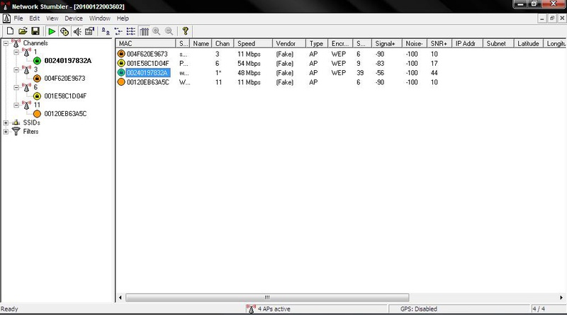

    Usei o programa netstumbler para monitorar o sinal da rede, que oscila muito. Daqui consigo captar o sinal de mais duas ou tres redes que, apesar mais fracos, são muito mais estáveis do que o da minha rede.
    Já configurei a rede em todos os canais disponíveis no router, mas ainda assim continua instável.
    O modem está configurado como bridge e o router com as configurações da velox (PPPoE).

Nome:	         Rede wireless do vizinho 1.jpg
Visualizações:	420
Tamanho: 	49,9 KB
ID:      	8824   Clique na imagem para uma versão maior
Nome:	         Minha rede wireless.jpg
Visualizações:	417
Tamanho: 	66,1 KB
Nome:	         Rede wireless do vizinho 3.jpg
Visualizações:	337
Tamanho: 	51,8 KB
ID:      	8826   Clique na imagem para uma versão maior
Nome:	         Comparando as redes wireless.jpg
Visualizações:	349
Tamanho: 	56,0 KB
Nome:	         Rede wireless do vizinho 2.jpg
Visualizações:	308
Tamanho: 	56,9 KB
