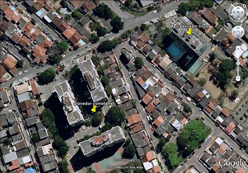

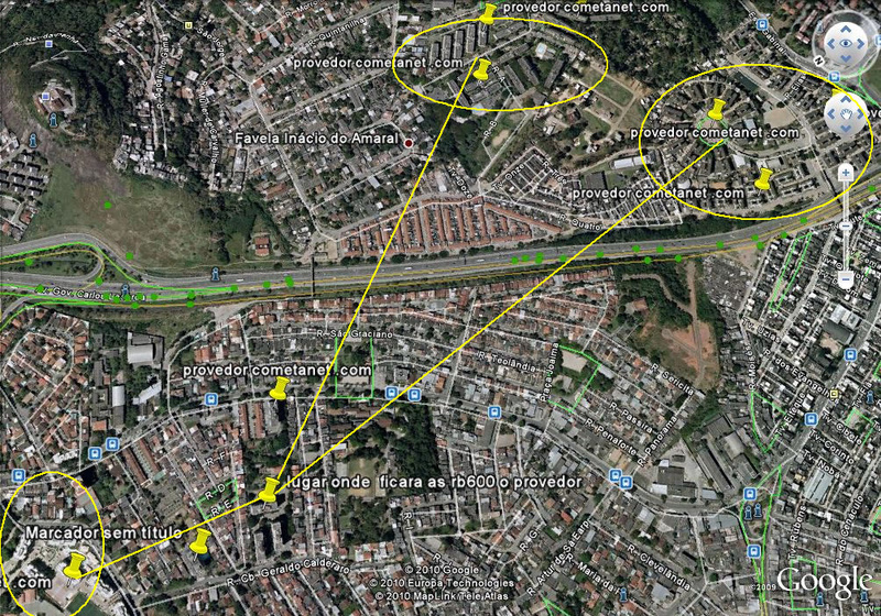

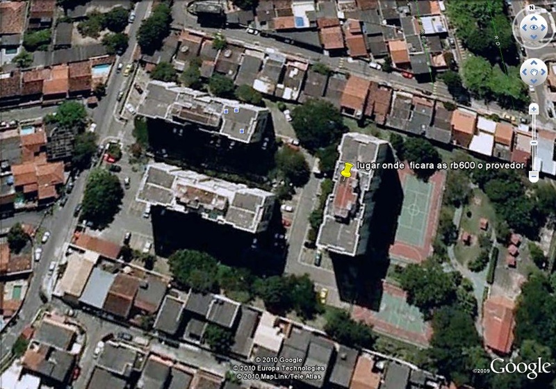

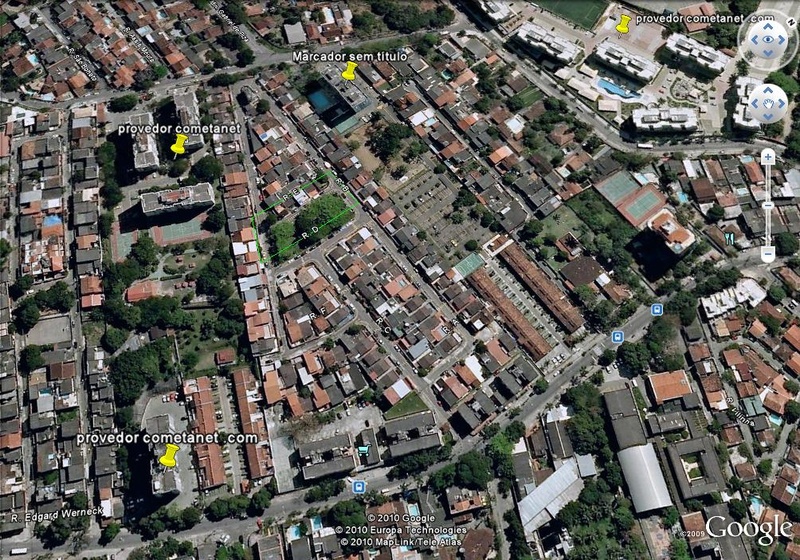

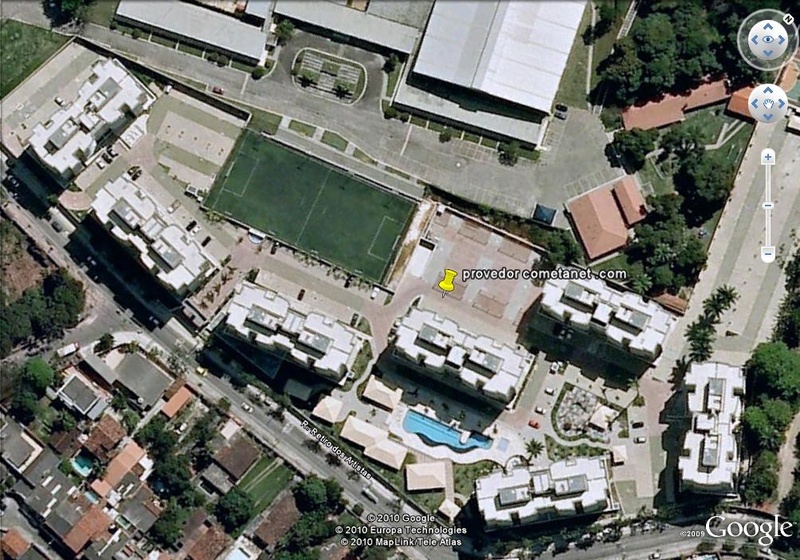

    Post pessoal sera que com esse equipamentos posso colocar 800 clieres cadastrado 400 simultaneo
    pessoal to pretendendo montar um provedor com os seguintes equipamentos para atende 800 clietes O QUE VCS ACHAM SERÁ QUE ISSO QUE POSTEI FICA BOM A TORRE E UM PREDIO DE TRINTA METROS DE INÍCIO VOU ATENDER 5 PREDIOS TUDO EM 5.8

Nome:	         foto2.jpg
Visualizações:	261
Tamanho: 	227,4 KB
ID:      	11811Clique na imagem para uma versão maior
Nome:	         foto 1.jpg
Visualizações:	295
Tamanho: 	207,6 KB
ID:      	11809Clique na imagem para uma versão maior
Nome:	         foto3 provedor principal.jpg
Visualizações:	296
Tamanho: 	240,8 KB
ID:      	11810Clique na imagem para uma versão maior
Nome:	         linkp2p.jpg
Visualizações:	355
Tamanho: 	386,7 KB
ID:      	11812Clique na imagem para uma versão maior
Nome:	         foto4.jpg
Visualizações:	262
Tamanho: 	302,7 KB

    Amigo é bem complicado, so falar de equipamento. Qual a capacidade do seu link dedicado para atender esses condominios ?
    Em relação aos equipamento eu tenho preferencia por antenas hyperlink, os cartões xr5 é muito bom. Uma coisa que não entendi porque você não fechar os pontos a pontos para o predio com antenas direcionais ou disco para maior qualidade, ou você vai pegar cliente residencial com as setoriais?
    Em relação aos predios, seria interessante você receber o link atraves da rb433ah com xr5 e antena hyperlink. Para distribuir via a cabo, tenha por preferencia switch 3com eu uso aqui e acho excelente, os pigtail usa cabo LMR400. Bem essa é minha opnião. t+
    Espero ter ajudado.

    o kit recebe da setorial e o sinal sai para os switches vai para as casas e para os predios e o link e de 1 mega full enquanto estiver ate 90 clietes cimutania

    não e pra atender um raio de 6 km 360 graus mas não quero trabalhar com kit clientes independente quero colocar um kit e depois cabelo a rua cada 400 metros isso usado so os poetas das casas e cabear so condominio fechado
