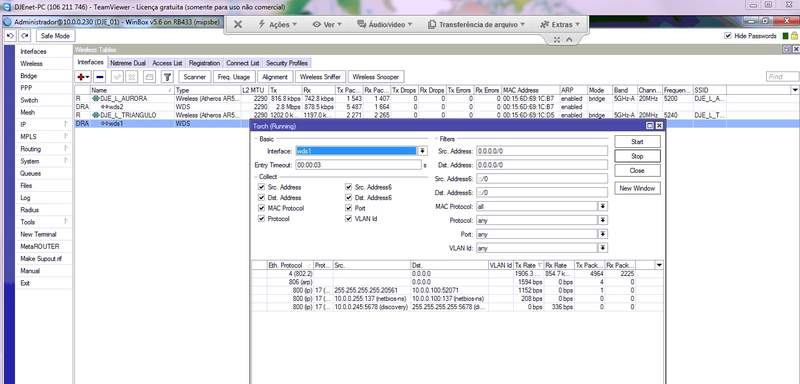

    ola pessoal,
    Esta acontecendo algo estranho, aparece um trafego q não sei de onde vem e qnd isso acontece derruba todos os clientes da rede.
    tirei um print do torch pra vcs verem o q acontece.

    Olha estava analizado parece um tunel incriptado, aguem na rede esta usado algum programa q esta fazendo isto,nao entendo muito mas vou dar uma pesquizada.

    sua rede é bridge ? pode ser relacionado a loop ou algo desse tipo..
    esse protocolo 802.2 é LLC, da uma olhada aqui:
    IEEE 802.2 - Wikipedia, the free encyclopedia
    veja se voce acha alguma coisa relacionada em sua rede com esse artigo.

    esta em bridge sim, mas o detalhe é q não consigo achar onde vem, se for loop ficaria mais dificil ainda de achar o problema

    EU acho que uma solução seria vc ir desabilitando seus PtP, e ver quando para o tráfego.
    Após isso vai vc teria que ir neste pop e fazer as regras de filtro de bridge, e após isso vai derrubando cliente por cliente meu amigo e ver quando para, e ai vc vai no cliente e ve se tem ap em bridge lá e muda para wisp, se for nano ou algum ubnt, muda para roteado, o problema que ocorrer vai ficar lá no seu cliente.
    Se vc tiver mais informações passa para nós irmos tentando te ajudar.

    esse é o problema Ivan,
    só para quando eu derrubo todos os ptp, ja tentei derrubar um por vez mas para qnd eu derrubo o ultimo. Ai posso ligar todos novamente que funciona tudo normal. Uso nano nos cliente e todos roteados nada em bridge.
