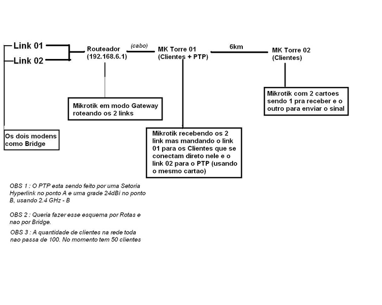

    Olá galera, vlw pela ajuda... o problema do link caindo era o modem roteado mesmo!!
    Mas continuo com problema do Ping alto do MK 3 pro MK 2 e MK1
    o ping do MK 2 pro MK 1 ta tranquilo, mas do MK 3 pro MK 1 ta tenso!!
    Vou ir na torre do MK 3 entre hoje e amanha e vou verificar os cabos e antenas mas enquanto isso queria a ajuda de vcs pra fazer o seguinte esquema:
Nome:	         Esquema.jpg
Visualizações:	171
Tamanho: 	62,7 KB
    Caso vcs achem q nao vai dar certo me avise...
    E se possivel as formas de se fazer isso.... nao imagino como vou fazer isso, em termos de configuração!
    Padrão Re: Repetindo sinal!! Nao consigo achar o problema!
    amigo o certo mesmo era vc fazer esse ptp usando outro cartão e de preferencia em 5.8 isso vai te ajudar muito em desempenho e pode até resolver seus problemas com ping alto.
    pensei nisso, mas o problema que soh to com uma antena 5.8 no momento, e soh tenho cartao Engenius sobrando... e eles jah estao velhos! Funcionando porem velhos!!
