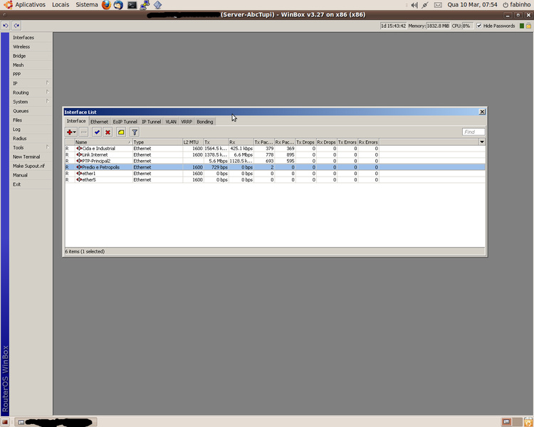

Nome:	         placaparada..jpg
Visualizações:	173
Tamanho: 	81,9 KB
    Pessoal, essa é a tela quando a placa para de funcionar, simplesmente eu não pingo o rádio local, ai reinicio o servidor e a placa volta a funcionar perfeitamente. Vou fazer alguns testes tirando essas placas de 4 entradas da Mikrotik. Abraço a todos.
