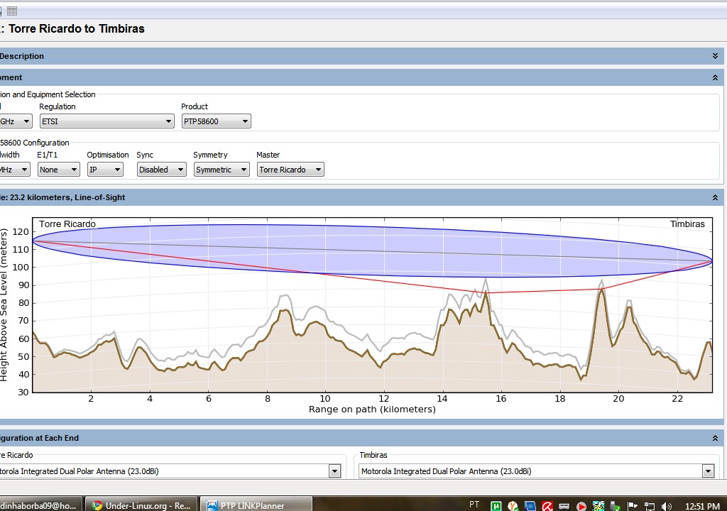

    Banda A (5.300mhz)
    POtencia ja tentei de tudo, default e o máximo que o cartão suporta e alterou pouco os resultados.
    A altura de ambas as torres são de 51 metros. Visada total. Veja o grafico do link planner.
Nome:	         link.jpg
Visualizações:	228
Tamanho: 	159,8 KB
    Smile
    Citação Postado originalmente por DSSS Ver Post
    Banda A (5.300mhz)
