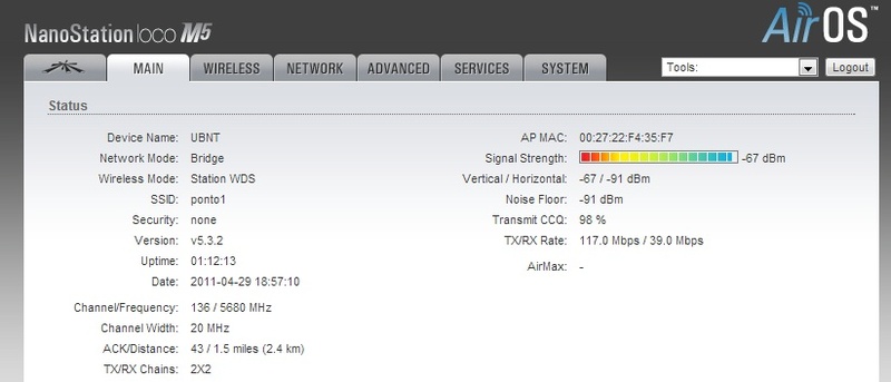

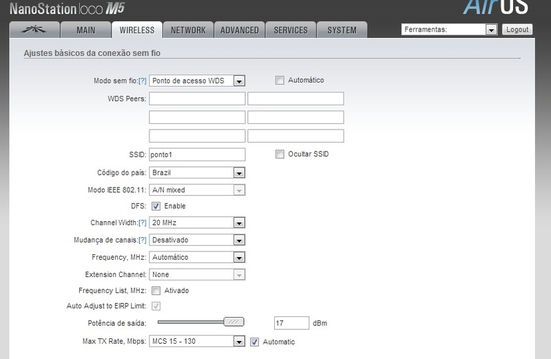

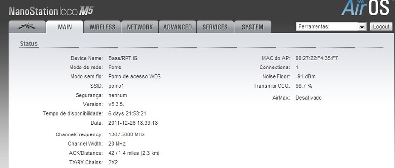

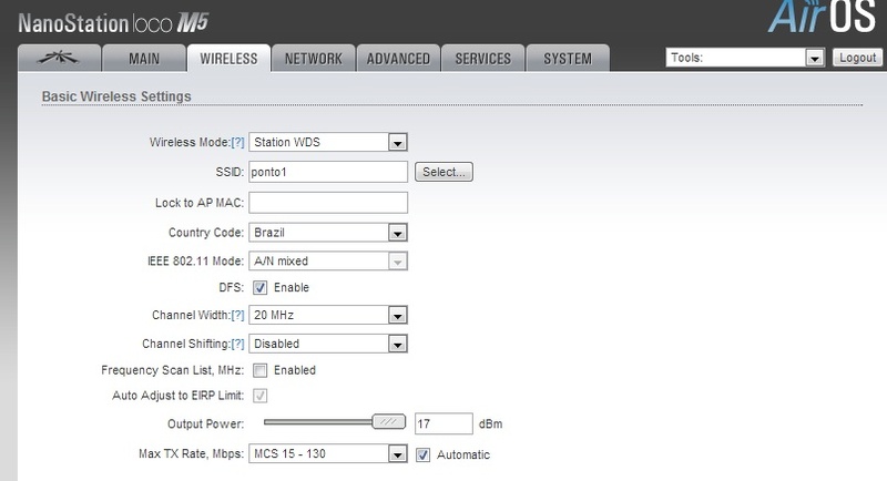

    Ola a todos,
    Tenho uma Rb 433 versão 5.6 trabalhando em Bridge cartão wireless e ether com hotspot, faço um enlace com 1 nano loco m5 espetada na porta ether 3 da Rb, consigo fechar o enlace mas só consigo pingar as nanos m5 pela wireless, quando pingo a nano que esta direto na Rb porta ether 3 não consigo.
    Esta passando Tráfego entre as Naonos mas esta com muita perda, pois fiz alguns testes nos clientes da outra torre e está navegando,mas apresenta muita perda, já troquei a Nano mas continua desta forma. Será que é alguma configuração ou pode ser porta ether com problema, me ajudem!
    As Nanos estão a uma distância de 2,3 Km com visada limpa.
    Estou enviando um anexo para ficar mais fácil.

    Padrão Re: Nano loco M5 problemas com ping
    Parece que voce está com problemas de alinhamento ou obstrução de visada, dê uma olhada no print que voce mandou, na polarização horizontal, tá muito ruim
