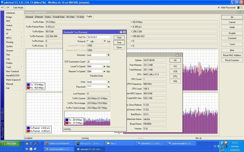

    Padrão Re: Enlace com Rocket M5 GPS 42KM antena 34dbi quantos (PPS) ele realmente suporta
    Citação Postado originalmente por Alrino Ver Post
    Esse mesmo!
    Olha, não sei te dizer se com 42km fecha os 100Mbits... Mas mesmo que não feche e feche pelo menos 50 tu faz um bounding e coloca 2 pares fechando!... Te garanto que a robustez desse radio quanto aos pps é absurda.... vou colocar um print aqui pra tu ver...:
Nome:	         troughput_link.jpg
Visualizações:	578
Tamanho: 	144,2 KB
    Detalhe: Na imagem vc pode ver o processamento da RB que tá recebendo esse link... ela travou o teste qdo deu 100% do processamento dela... As duas pontas estão com rb450G. Com tráfego sujo (Provedor inteiro navegando) ele conseguiu 78Mbits agregado...
    Detalhe que esse enlace tá com 3 saltos.
    Esse mesmo!
Visualizações:	578
Tamanho: 	144,2 KB
