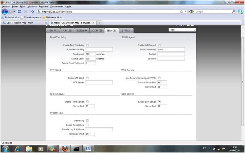

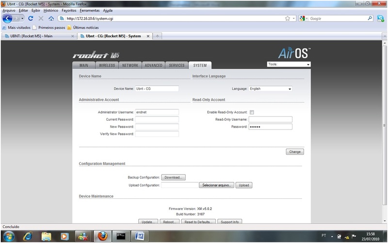

    Padrão Ajuda com Rocket M5 e Antena Dish 30...URGENTE...

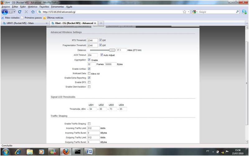

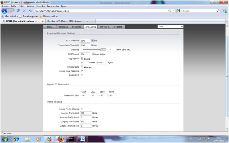

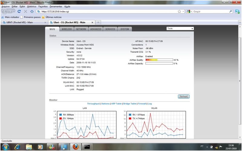

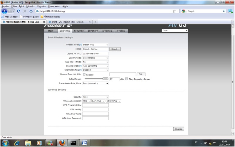

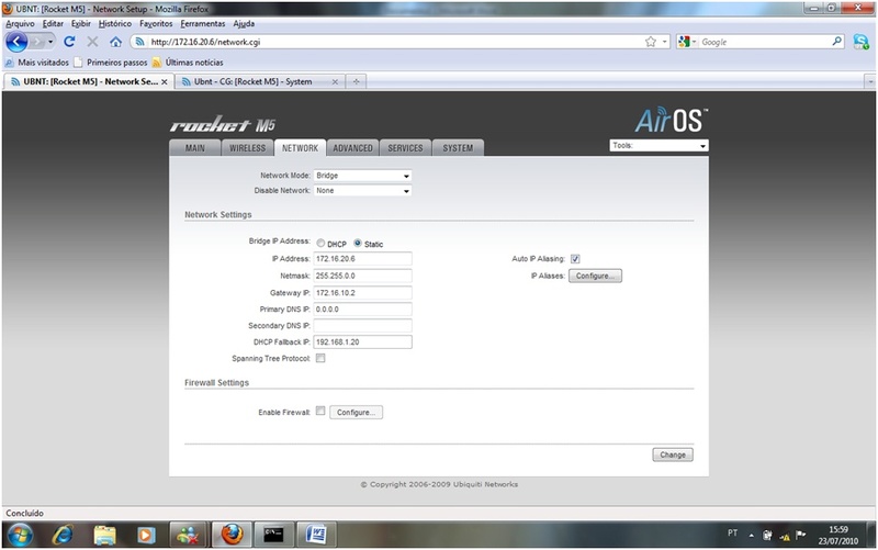

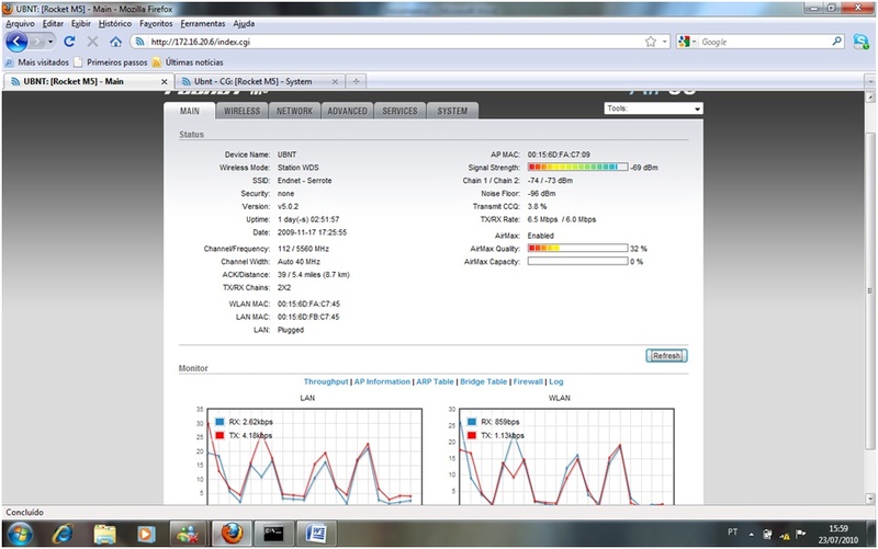

    Pessoal tinha um ponto-a-ponto usando mikrotik cartões XR5 e antenas pluton ptx 2658, substitui por um par de rocket M5 e antenas da Ubiquiti Dish 30, mas não está legal, já mudei os canais, e nada, coloquei as imagens das configurações dos dois rockets para vcs verem se tem alguma coisa errada. O ptp é de 32km. grato

    as fotos de 1 a 6 é referente à um rocket, e as fotos de 7 a 12 ao outro

    Opa,
    Não consegui entender direito as imagens, falta a imagem da WIRELESS do AP, mas vamos lá, o meu enlace de quase 60km, deu 45/45mb da seguinte forma.
    1-) Marque o CHANNEL SHIFITING
    2-) Marque o Disable ACK for PtP
    3-) Teste o 40mhz, mas é mais certo que de certo, travado em 20Mhz, mesmo que com alguma perda de banda
    4-) Utilize o airmax
    5-) Tente canal por canal, de preferência o 52XX e 57XX
    6-) ANTEÇÃO ao nivelamento das antenas (nivel amarelo atrás da antena) tem que estar alinhado senão o MIMO não vira.
    7-) Não use WPA agora, faça o enlace e teste tudo, depois amarre o MAC e se quiser use o WPA com segurança.
    É o que de início posso te ajudar, o meu enlace no meio de morros, deu muito certo, o seu tem que dar também.
    Abraços e pode perguntar.

    Notei uma coisa errada no seu enlace, o sinal, ta ruim demais.
    Com essa distancia e esse kit vc tem que fechar no maximo com sinal -62. O meu de 45 km esta dando -60 eh passando 66 full.
    Use o Pais Compliance teste e tente usar um canal fora da faixa autorizada, tipo 5400, 4900 ou 6000 (mas só para testar, quando for colocar em pratica use a frequencia correta)
    Ative o Airmax, use NO ACK TO PTP, tenha certeza q as antenas estão no Prumo, se fizer bem feito esse enlace seu pode passar acima dos 60 full.

    Oi Endnet.
    Com sinal de -89, estou surpreso que conectou.
    Você tem um caso sério de desalinhamento das antenas ou tua visada está obstruída.
    Não creio que seja interferência pois o noise floor está em -96 em ambas pontas do link.
    Aproveite pra atualizar o firmware para o estável mais recente. Quando respondi esta mensagem o site da Ubiquiti estava fora do ar. Se precisar do firmware urgente entre em contato que te passo por e-mail.

    Caro alamdias,
    Obrigado pela ajuda, a imagem com o nome foto2 é da wireless do AP, vou tentar essas configurações.

    O seu rocket não tem o No ACK eh por causa q está com a versão 5.02
    Atualize para a ultima versão 5.2 ai vc conseguirá fazer o Rocket funcionar blz.

    Uma coisa muito importante, firmware versao 5.2, faz uma enorme difereça na qualidade do enlace.
