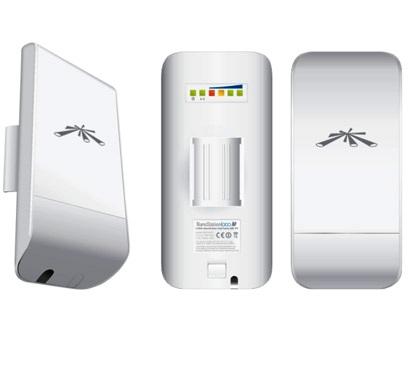

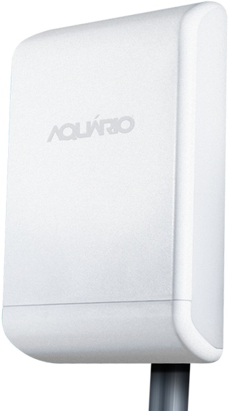

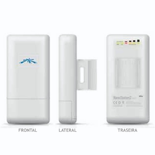

    Olá Amigos,
    tenho um problema. Aqui em casa, uso radios Nanostation para rede com amigos, mas minha rede toda
    é usada radios NanoStation Loco M5 desde o AP ate os amigos, todos sao Loco M5 mas tenho tbem os 6 radios
    NanoStation5 Loco e 3 Radios da Aquarios ps-2414v, que por sua vez nao encontram o sinal do radio Loco M5 como AP,
    preciso saber como faço para encontar sinal do Loco M5 por outros rádios, tem alguma opção q temos q marcar
    para outros rádios se encontrarem
    ? tem algum segredo?
    Tenho radios nanostation que nao se encontram como ap, o que eu faço por favor preciso de ajuda!

    Padrão Re: Rádios NanoStation nao se Encontram e agora?
    para ter uma certeza maior de qual é o problema.
    Vá no AP e veja em que canal ele está trabalhando.
    depois vá no cliente, e ative a seleção de canal e veja se o canal que o AP está trabalhando existe nessa lista.
    senão existir, então o cliente está configurado em algum country code diferente ou mesmo está com channel shifting ativo.
    Apr 2007
    Caruaru - Pernambuco
    422
    Ricardo,
    Boa noite. Esses rádios que você está tentando inserir na sua rede, os Aquarios ps-2414v, são frequência 2.4 GHz. E pelo o que você mencionou, sua rede possui equipamento da Ubiquiti Nanostation Loco M5 que trabalham na frequência 5.8 GHz, logo, realmente não tem como os rádios da aquários conseguirem localizarem os Nano Loco M5, ok? procure sempre trabalhar na mesma frequência: 2.4 GHz ou 5.8 GHz.
    Espero ter ajudado.
    Atenciosamente,
    ricardosouzatec, os NanoStation5(legacy) vc atualiza o firmware e eles devem funcionar, os da Aquarios ps-2414v são 2.4ghz, outra frequencia, são incompativeis com os loco m5.
    Thumbs up Re: Rádios NanoStation nao se Encontram e agora?
    Muito OBRIGADO amigos, consegui com a ajuda d vcs! muito obg!
