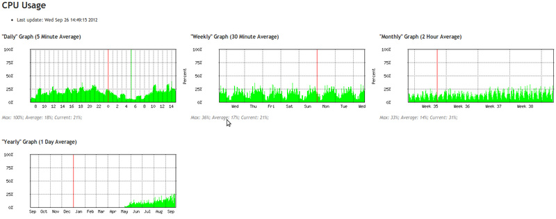

    Estou aqui para tirar uma duvida com vcs. Possuo uma RB 1200 com 2GB de ram. O gráfico de processamento dela esta como a do anexo. Gostaria de saber se esta normal.
    Ela no momento só faz controle de banda e tem quase 600 ips cadastrados. Trafego de mais ou menos 30 megas. Não tem scripts nem nada ta enxuta mesmo e não esta fazendo NAT.

    amigo estou com um cenário igual
    mais a minha é uma RB1100 ah x2, e o processamento sobe muito, tem horas que crava em 40~60% e fica nisso
    quando usava um simples pentium 4 não passava de 15%
    mais funciona bem, só achava que deveria trabalhar mais folgada

    enquanto esta assim otimo ,mas se começar a chegar a 90% ai ja não tem mas jeito so trocando por hardware mas potente.
    eu sempre fui fan de servidores de verdade rb sempre e mas fraca.

    Xará seu processamento não está tão alto, ja sabemos que as RB´s não são de grande poder no quesito processamento, prefiro elas a usar PC´s, ja tive que correr muito para reiniciar pc travado nos fins de semana ou enquanto estava em uma festa, e com as RB´s isso deixou de existir... até uns 70% nos horários de pico acho aceitavel, depois ela deve voltar para 20 a 40%... se tiver com problemas relacionado a isso aconselho uma rb mais parruda ou se preferir um pc mesmo. eu ainda fico com as RB´s, estou com 2 1100 e não tenho ainda do que reclamar.

    Como citado já, enquanto se manter assim pode ficar tranquilo, mas caso começar a chegar próximo dos 90% em horário de pico, é hora de pensar em trocar, tem uma solução interessante da firemax, um enclosure que vem com processador i3, 2gb de memória e onde é possível fazer upgrade do processador para i5 ou i7 e ainda até 8gb de ram, tudo pronto em um gabinete de 1u e com 6 portas /1000 (obs: não sou distribuidor ou representante da empresa que fabrica).

    Memoria não melhora tanto assim o desempenho de uma RB, alias, a RB quase não usa memoria.
    Estava olhando aqui, ela tem quase o mesmo processamento da RB 450G.
    Nessa RB não está sendo feito NAT e não tem nenhuma regra de firewall?
    Experimenta desativar o "connection tracking", acredito que terá uma pequena melhora.
    Esses 600 ips cadastrados, são 600 queue fixa?
    Já experimentou deixa-las dinâmicas? só serem criadas quando o cliente efetuar a autenticação?

    Cool Re: processamento de RB 1200
    Olá Andrio! Quanto tempo!
    Olha esta RB não esta fazendo NAT e o Queue é Fixa. No profiler do RouterOS o firewall mal chega a 20% o que faz elevar a RB a ter pico de 100% de processamento é um tal de Flash que salva alguma coisa na NAND da RB ai ela fica por +- 10 segundos em 100%. O Queue fica também sempre em 25 a 35% não passa disto.
    Nesta RB não vai ser feito mais nada, do tipo acrescentar algo. Então não irei troca-la já, vou deixar para frente.
    O que você acha?
