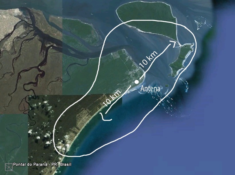

    Sou novo por aqui e gostaria da ajuda para montar um projeto para provedor de internet via rádio aqui na minha cidade.
    Segue foto da cidade mostrando o ponto onde desejo colocar a antena e o alcance desejado:
Nome:	         Pontal - Cópia.jpg
Visualizações:	1053
Tamanho: 	124,4 KB
    Bom gostaria de colocar as condições do local.
    É no litoral paranaense, em Pontal do Paraná. Partindo do balneário Pontal do Sul (onde ficará a antena) 10 km para alcançar a Ilha do Mel e 10 km para alcançar o balneário de Shangrilá.
    Não existem morros (ponto mais alto da cidade 4m acima do nível do mar. Grande morro). Mas é um clima de reserva e portanto com muitas árvores, além de ser muiiiiiiiito chuvoso, mas muiiiito mesmo^^.
    Aqui tem dois provedores de internet via rádio, mas estão com uma fama tão manchada e um sinal tão insignificante que o povo tira a via rádio deles para colocar internet discada O.o, é duro acreditar mas é a realidade.
    * Quais equipamentos comprar? Pensei em por uma Hyperlink 15dBi - HG2415U-PRO.
    * A internet ADSL da conta do recado?
    * Meta 300 clientes.
    * Pretendo usar provedor legalizado.
    Bom se deixei algo me avisem.
    Desde já agradeço...

    o cara naum leva a mau não, mas vc falo mau dos outros provedores e que instala uma omni de 15 dbi e adsl... fala serio
    Padrão Re: Ajuda - Projeto provedor internet via rádio
    15 dbi e ADSL e sem legalizar para atender a 300 clientes
    amigo as coisas estão começando mal com os outros provedores estão tirando pra colocar discado imagina com o seu prefereriam ficar sem net mas vamos lá dá uma pesquisada em boas antenas melhor ainda compra logo tudo homologado e o melhor pra vc é procurar algum tecnico especializado na area de provedores daew ele te dirá o alcance de determinada antena qual cartão vc tem q usar e já aproveitando o enseijo tbm pode te indicar todo o processo de legalização.

    estamos com um projeto em parceria com a prefeitura para abrir um provedor na cidade,
    entre em contato comigo, hoje mesmo as 15:00 estarei voando para o Paraná, justamente para montar um provedor em algumas cidades,
