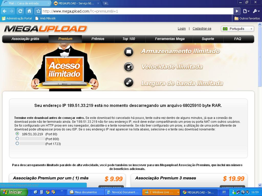

    Boa tarde, Pessoal.
    Meus clientes começaram a reclamar que ao tentarem baixar algum arquivo pelo MEGAUPLOAD, é exibida a seguinte mensagem (anexo).
    E na verdade o cliente não baixou nenhum arquivo ainda.
    Servidor: Mikrotik 3.30
    Alguém sabe o que posso fazer para resolver esse problema?

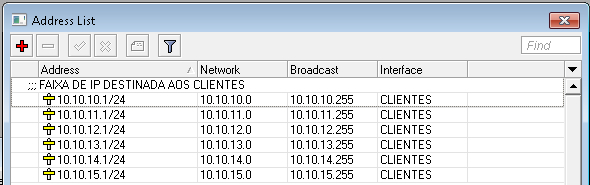

    Opa, na verdade eu possuo um bloco de ips sim. Mas como posso fazer essa configuração?

    Amigo esses ip´s que tá em anexo não são ip´s "válidos", são gerados por vc ou quem config seu MK.....seu link é dedicado ?

    Desde o começo vc testa confudindo IP FIXO com IP VALIDO.
    IP fixo pode ser em faixa privada ex 10.0.0.1 , 172.16.0.1 , 192.168.0.1 nessas faixas vc precisa de NAT ( Natural adress translation) onde vc tem 1 ip valido na rede mundial e varios ips invalidos, pode ser em qualquer faixa privada, e que o seu mk faz uma tabela de requisições marcando no nat quem solicita o que e sai pelo valido e retorna exatamente pra quem pediu.
    IP Válido é ip que a operadora destina a vc de fora e vc faz o roteamento para seu cliente sem NAT exemplo: 187.xxx.xxx.xxx, 189.xxx.xxx.xxx , 200.xxx.xxx.xxx , 201.xxx.xxx.xx , . Essa distribuição de ips validos na internet pode ser feita por regras no mk e dhcp.
    De uma estudada em material de rede que vc poderá entender mais detalhes de como isso funciona.
