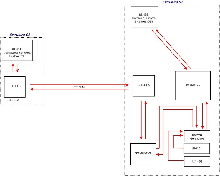

    Caros amigos, minha topologia esta na imagem em anexo, minha duvida é a seguinte:
    Tenho que configurar o MTU da placa de rede que sai para as rbs? MTU dos cartões que jogam diretamente para os clientes?
    Tenho estas duvidas pois noto que a navegação de um servidor esta dando diferença pro outro, e as configurações estão identicas...

    Bom dia,
    nos ponto a ponto e nas interfaces que saem dos servidores costumo deixar em 1500. Nos AP's (incluindo RB's) que distribuem para usuários finais costumo deixar em 1452.
    Padrão Re: DUVIDAS SOBRE MTU DE PONTO A PONTO, E EM SERVIDOR MIKROTIK.
    Então amigo, mas como você chegou a estes valores? outra coisa, o valor de 1500 vc mantem mesmo que seja a longa distancia? Pois meu ptp tem 9km, e tenho um outro de 22km!
