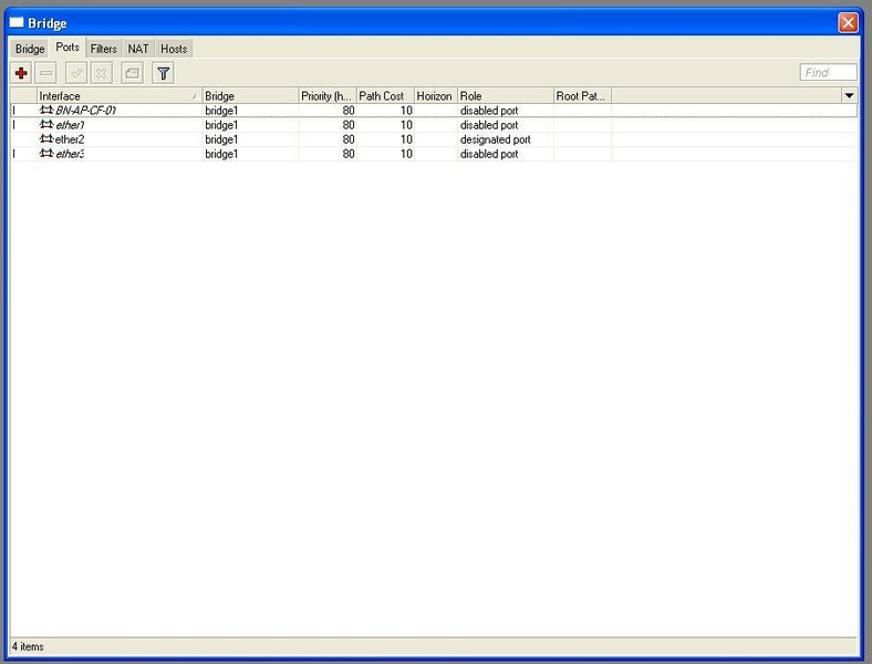

    Olá pessoal,
    Estou tendo um problema aqui e não consigo encontrar a solução.
    Dai resolvi solicitar ajuda aqui no forum mais uma vez.
    Bem o cenário é o seguinte.
    Instalei uma nova torre POP para antender a uma região nova.
    Fiz um PTP utilizando dois Nanos 5 e esta tudo normal com o PTP.
    Coloquei na torre uma RB-433AH que estava parada aqui na bancada, não é nova más estava funcionando perfeitamente.
    Bem já fiz de tudo e não consigo descobrir o porque que não consigo navegar pelo cartão que esta nessa RB.
    Já troquei o cartão e acontece a mesma coisa.
    Em Bridg Ports o Cartão aparece em Role como disable port
    Já resetei a RB e refiz as configurações (copiando de uma que esta ok), já fiz um backup de uma que esta funcionando e restaurei nessa, más nada resolve.
    Se alguém tem idéia do que pode ser isso me ajude se possível.

    Bom dia marcelsalvador,
    Verifique os seguintes itens:
    1 - Checagem da chegada de internet no destino do enlace;
    2 - Troque o cartão de slot;
    3 - Verifique as regras de roteamento, NAT e outras;
    4 - Atualize a versão do mikrotik;
    Obs: Se puder exportar as configurações da RouterBoard ajuda muito.
    Padrão Re: Problema com RB-433-AH
    Link
    O link chega sim.
    Consigo pingar ele nas duas pontas (tanto aqui da base principal como la da torre).
    Coloco o note la no switch da torre e consigo navegar, porem se conecto o note no cartão eu não consigo navegar.
    Aqui na base utilizo uma RB-450-G e amarro os IPS dos clientes ao MAC.
    O colega flavioleonel conectou aqui ontem nas RBs e amarrou o IP da RB-433 com o MAC dela sendo assim faltou fazer um teste para saber se esta passando os pacotes agora.
    Não tive tempo ainda de ir até o local para fazer o teste, essa torre é nova então estou sem clientes conectados nela, então estarei fazendo esses testes amanha e postarei aqui no fórum se deu certo.

    prescizando estarei aqui, mas se o problema esta na transmissão do cartão, vc ja olhou se ja adicionou o cartão a bridge? Questoes de potencia, frequencia tambem podem atrapalhar...
    Sim add o cartão a bridge o esquisito que na Bridge o cartão aparece em Role como disabled port.
    E nas outras RBs normal.

    Bem pessoal não deu certo não o que o colega flavio leonel fez.
    Estou desconfiado que possa ser a Switch que esta lá no local é uma Gi Link Gerenciavel, com o nunca trabalhei com essa Switch estou na duvida.
    Estou indo até lá novamente para trocar essa Switch
    Observe na figura que o cartão aparece em Bridge como disabled port
