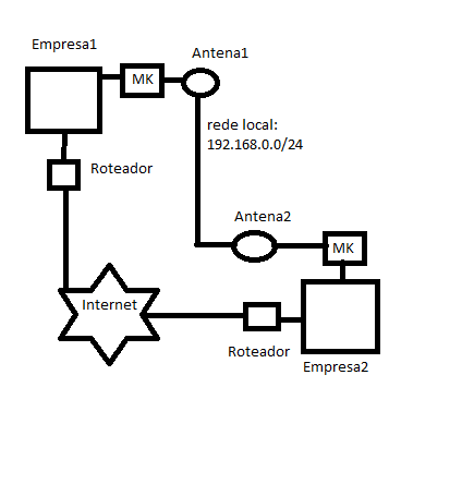

    Boa tarde!.<br><br>É o seguinte, tenho 2 empresas a rede da empresa2 é provida por um enlace que tenho aqui com a empresa1, o desempenho é bom são apenas 300 metros com antenas da ubiquiti nano station. Passo pra a empresa2 a rede local da empresa1, e a empresa2 acessa a internet utilizando o meu gateway aqui do empresa1. Vou assinar um link lá pra empresa2, mas quero ver a possibilidade de fazer a seguinte configuração: Para o acesso a internet, o MK fica testando o link da empresa2 o tempo todo, quando parar a internet ele encaminha as requisições para o gateway da empresa1 pela antena mesmo, mas o padrão é o link da contratado para a empresa2. Para o acesso do terminal server, o padrão é o link da antena pela rede local mesmo 192.168.0.6, e o MK fica testando a entena e quando cai o sinal, ela encaminha as requisições para o ip do meu servidor na web utilizando o link da empresa2.<br><br>A imagem abaixo representa +- como quero que fique.<br>

    tem como??

    Mas Iverton, como faço no caso da conversão??
    Entendi o fail over, mas e como criar um script que converte chamadas ao ip interno 192.168.0.6 para o ip externo ??
    Pq o script fica testanto pra chavear entre os gateways, tudo bem isso.
    Mas preciso que o o ip configurado nas máquinas para acesso ao terminal não precise ser alterado, os clientes vão continuar acessando 192.168.0.6, o chaveamento acontece é no MK que converte as chamadas desse ip interno para o meu ip externo, quando a rede local da antena não estiver funcionando.

    dougramalho to meio sem idéias agora, mas podes criar duas vpns pptp uma discando para o ip externo da empresa 1 pela internet e outro discando para o ip do mk do enlace via rádio, ai tu usará o mesmo principio do failover de mudar de gw, fica testando o enlace e quando esse cair o script desabilitará a vpn que disca pelo enlace e habilitará a que disca para o ip externo e tu continuara usando os serviços...

    hmm, no caso da vpn que busca pelo ip da internet, uma vpn client na empresa 2 torna possivel que apenas digitando o endereço local do terminal funcione né? mas acho que não seria necessário criar outra vpn pra antena, ja que pode testar só o link mesmo...
