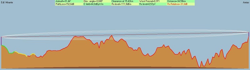

    Estou para fazer um elnace de 35km aproximadamente.
    Peguei os pontos no GPS e joguei-os no Radio Mobile, mas como resultado vi que a Zona de Fresnel esta obstruida (uma parte da onda).
    Como resultado, o soft me trouxe RX Relative: -31dB.
    Conforme figura abaixo, é posivel passar uns 30Mb utilizando rockets ?

    mm o freznel ta bem comprometido, na minha opinião dificilmente vai ficar estavel esse link, se mais de 29% do freznel ta comprometido, e problemas na certa, mas tudo e teste, de repente vai...
    Padrão Re: Enlace 35km com Rocket
    Realmente, fica ruim, se os dados estiverem corretos, aconse refazer com o link planner, se os dados realmente estiverem corretos, vc terá de aumentar as torres!

    Amigo, me manda os pontos GPS corretos que calculo profissionalmente pra voce.

    Caro leandrolopeswifi,
    Segue os pontos conforme solicitado.
    Mirante:
    Lat. : 7° 14' 3,8''
    Long.: 35° 51' 49''
    Edificio: 50m
    Areias
    Lat. : 6° 58' 7,56''
    Long.: 35° 42' 0,01''
    Torre: 30m
    Obrigado desde já.

    Citação Postado originalmente por vfeitoza Ver Post
    Mirante:
    Lat. : 7° 14' 3,8''
    Long.: 35° 51' 49''
    Edificio: 50m
    Areias
    Torre: 30m
    Obrigado desde já.
    Fala meu amigo!!
    Fiz o projeto do seu link, porem com essas alturas passadas por voce, nao fecha o link perfeitamente.
    Tens um problema entre o km 12 e o km 16.
    Se tivesse um ponto mais alto no lado Mirante, uns 15m mais alto, ae seria possível.
    Recomendo fortemente que tentes outro ponto para enviar o sinal, ou entao colocar torre em algum ponto entre os kms 12,5 e 16.
    Segue grafico que demonstra a falta de visada para 5.8ghz.
    http://www.4shared.com/photo/N_QksJp...NLOS_58GHZ.htm
    Abraço.

    Suba o ponto Ed. Mirante, pois é o ponto mais próximo da obstrução, vc terá mais resultado... e se vc quiser tb pode utilizar os BulletM5 High Power deve conseguir uma taxa boa aí, mesmo com essas dificuldades de visada q está tendo.
