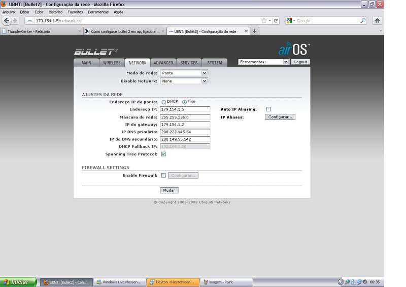

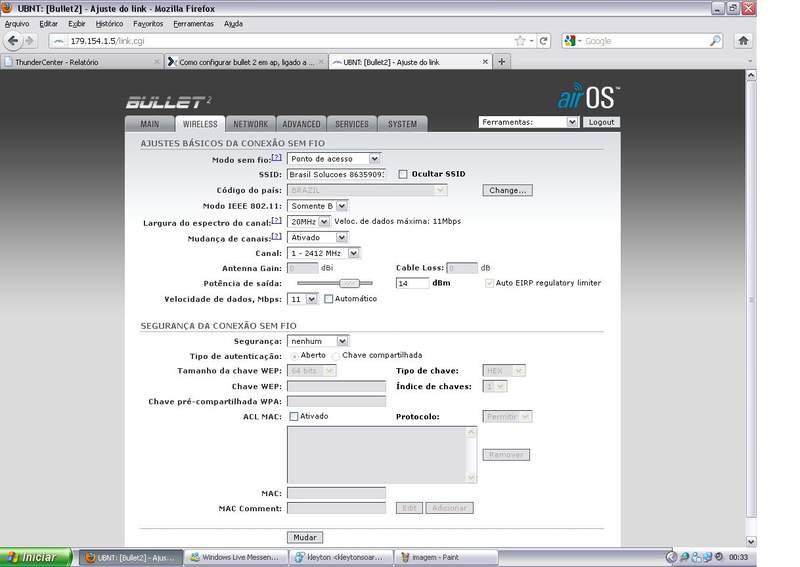

    <br><br><br>Boa noite Franklin se nesse caso pelo o pouco que aprendi com os amigos aqui do under, e melhor vc deixar o controle de trafego dos clientes pela Rb e deixa a bullet em Ap Bridge, eu uso aqui assim Rb433 em baixo levo um cabo de 25Mts com Poe ate a Bullet+antena de 12Dbi, pois a minha Antena fica na parede do vizinho da frente, postar as imagens da minha configuração ok??Clique na imagem para uma versão maior
Nome:	         Bullet 1.jpg
Visualizações:	804
Tamanho: 	43,6 KB
ID:      	30691Clique na imagem para uma versão maior
Nome:	         Bullet 2.jpg
Visualizações:	789
Tamanho: 	35,5 KB

    Os Nano M5 você pode deixar um como AP WDS e outro como Station WDS (os dois em bridge) e o Bullet você deixa como AP + bridge. Desta forma passa todas as informações do cliente para a RB (considerando que 1 dos Nano M5 esteja ligado nela), inclusive o mac. Daí você pode fazer todo o controle na RB.

    Tanto faz qual você deixa ligado a RB, eu costumo deixar o que está em modo AP WDS sempre o que está mais próximo de minha gerência, caso eu precise mudar um canal não corro o risco de perder o acesso.
    O mac-address do equipamento do seu cliente que vai conectar lá no seu bullet 2. No caso de você querer amarrar o ip dele ao mac, ou o login pppoe ao mac, etc. Isso para aumentar um pouquinho a segurança. Isso tudo depende da sua rede, sua necessidade.
