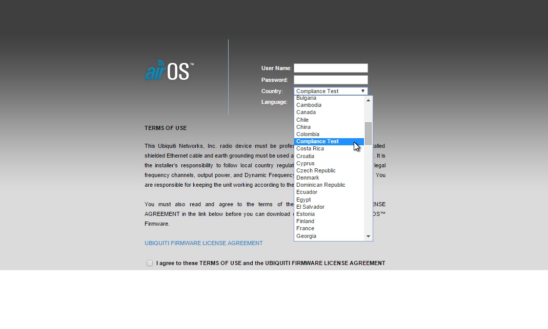

    Para quem ainda não sabe como proceder para ter o compliance test na versao 5.6.2, testado tambem na versão 5.6.3
    Primeiro reset a cpe ubnt
    depois entre no puty digite o ip da ubnt 192.168.1.20 por ssh
    senha:ubnt passsword:ubnt
    comando
    touch /etc/persistent/ct (enter)
    save (enter)
    reboot (enter)
    Se o comando foi aceito ira ter a opção compliance test na configuração de inicio da ubnt.
Nome:	         tela complice.jpg
Visualizações:	1489
Tamanho: 	89,6 KB
    Use com moderação em algum ponto a ponto, de preferencia no meio do mato , senão a anatel pode te fumar.
