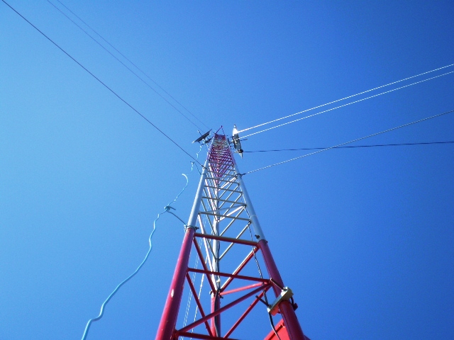

    Se for de cano da pra levantar inteira, as minhas aguentam três pessoas tranquilo, cano de 2mm bem travada solda com mig que fica perfeito, mais se temClique na imagem para uma versão maior
Nome:	         P3060018.JPG
Visualizações:	180
Tamanho: 	144,4 KB
ID:      	19706 maresia uClique na imagem para uma versão maior
Nome:	         P1190046.JPG
Visualizações:	247
Tamanho: 	166,1 KB
ID:      	19707sa cantoneira o tubo tu não vê enferrujar. A primeira é de 15M a segunda 24M.
    Padrão Re: Montar antena de 15 metros
    Caro MUTUKA.
    Essa torre pode ser construida com solda de eltrodos comum?
    Grato
    Sim pode, mais tem que cuidar pra não furar o tubo, se usar o eletrodo certo e souber soldar acredito que fique bom, eu particularmente só sei soldar com estanho! Se quiser detalhes me manda uma mensagem privada. Até mais.
