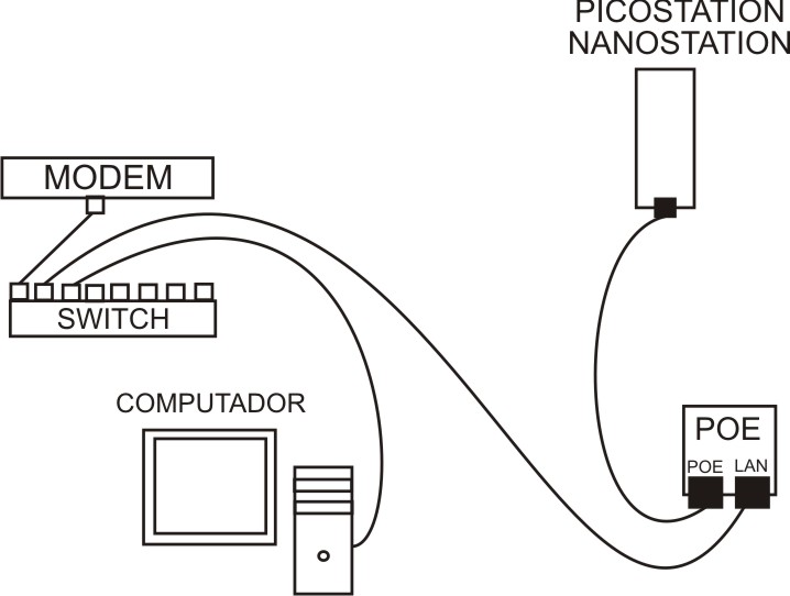

    Amigo, estou com uma dificuldade em colocar o Picostation como AP. Quero colocar ele como servidor da internet. Ele só tem uma porta LAN. Não sei como colocar os cabos. . Nem a configuração. Não sei se o modem precisa estar roteado ou não. O Picostation ou o Nanostation pode fazer o PPOE?

    Padrão Re: Picostation
    o Pico station faz o pppoe sim, mas se vc disse que o modem ja esta roteado entao ligação eh exatamente como vc mostrou na figura logo acima... quanto a configuração dele, basta coloca-lo como AP (Access Point) que ja vai funfar blzinha...
    Beleza, então a configuração dos cabos está certa?
    Se o Modem não estivesse roteado, o PicoStation, iria pegar o sinal do switch, e fazer a ligação PPPOE, e voltar o sinal pro switch já roteado?
    Outra coisa, o PICOSTATION M2-HP, como AP, vai mandar sinal. Ele é perfeitamente compatível com os outros clientes (rtl8183) não é? Os clientes vão receber o sinal tranquilamente não é? Ou só é compatível com produtos Ubiquiti?
    Se o modem nao estivesse roteado, o pico station conseguiria sim fazer a autenticação pelo switch ao inves de ligar direto na porta LAN, porem nao fica bom e as vezes nein funciona direito dependendo do trafego e do switch... entao a forma correta seria essa mesmo... essa linha M da ubiquiti pelo ao menos os 5,8 soh aceitam conexoes de outros radios ou da UBNT mesmo se estiver com um certo firmware pra frente... entao por via das duvidas atualize o seu equipamento para a ultima versao e faça o teste e verifique... abs
