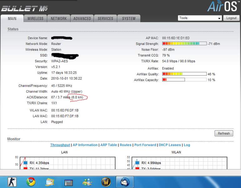

    Vou postar meu sinal mesmo, a 6km, com uma setorial de 20+rocket, e o cliente com hyperlink 22 de grade e um bullet m5. O sinal fica baixa, mas o download bate 1MB.
Nome:	         cliente.jpg
Visualizações:	357
Tamanho: 	47,1 KB

    Olha seu CCQ... isso e pessimo cara... Tem algo errado ae!!!
