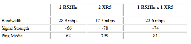

    Estavamos eu e meu amigo qnqweb tirando uma folga da montagem da Cidade Digital em Pernambuco, sem nada pra fazer no dia da suposta Independencia do Brasil, quando decidimos testar alguns equipamentos.
    Jogamos 4 RB411U na bancada e resolvemos confrontar estes dois cartões renomados.
    Regras do Teste:
    Mesma RB
    Mesma Fonte (Bateria 12V 4A ligada direto, esta RB aceita de 10 a 28V)
    Modo Bridge dos dois lados - com WDS
    Configurações Default
    Sem Pig Tail e sem Antena (cartões novos q sobraram p backup)
    Bandwight test e Ping ao mesmo tempo.
    Segue abaixo tabela de resultados:
Nome:	         band resultado.png
Visualizações:	782
Tamanho: 	6,8 KB
    Considerações Importantes:
    • O XR5 teve resultado identico ao R52Hn com antenas Grade 26dbi em bancada
    • Em Breve faremos o mesmo teste em Campo com Antenas e Distancias diversas.
    • Foi usada largura de banda de 20mhz.
    Abraços, e criticas são sempre bem vindas.

    estranho .... o xr5 esta operando em 5 ghz 20 mhz ?
    em modo turbo ele faz um bom estrago ......
    Padrão Re: R52Hn vs XR5 - Bandwidth em bancada
    Usamos modo turbo no XR5, ficou melhor, ms o Signal ainda ficou baixo
    isso deve ter prejudicado o throughput dele, q chegou a 28mbps
    achamos mais confiável relatar posteriormente em teste de campo com antenas conectadas.
    o sinal modo turbo abaixa mesmo .....
    se tiver -60 ele vai para -75 ou -80 mas o ping entre as duas interfaces fica bom ....
    não pode ter interferencias para que o throughput seja bom ....
    o mini pci R52Hn tambem é um bom cartão ...
    mas a arquitetura da ubiquiti é 20 % melhor
    em questão de temperatura,manuseio,durabilidade etc....

    Colega, é isto mesmo, os testes foram sem pig e antenas ?
    Não fica muito válido este teste, mas de qualquer forma, se for isto mesmo, meus pêsames aos cartões.....

    Boa noite pessoal,
    ja que tocamos no assunto
    aproveitamos o laboratório montado e fizemos outro teste.
    sempre ouvi falar, tb sempre garanti pra todo mundo q um cartão perde potencia se ligado sem um pig tail + antena.
    Regras do teste:
    4 RB411U
    2 cartões XR5 conectados sem pig tail ou antena
    2 cartões R52Hn conectados sem pig tail ou antena
    duração do teste: 12 horas
    Bandwidth test e ping a noite toda nos dois casos.
    Medir nível de Sinal, ruído e ganho no início e final do teste.
    Objetivo:
    Se possível, medir a perda de potencia ao ligar um cartão sem pig tail.
    Resultado:
    Bom, em bancada não teve alteração no nivel de sinal, ganho ou ruído.
    o ping e bandwidth estava o mesmo do início do teste e relatado no inicio do post no primeiro teste.
    Prova dos 9:
    Essa semana montaremos os mesmos cartões em um enlace de 30km c antena de 33dbi OIW e um enlace de 15km com antena aquario grade de 26dbi.
    Compararemos os valores com cartões novos que não sofreram esta infame desventura de ser ligado sem antena. o cenário sera o mesmo, lógico.
    Observações:
    .Recomendamos que não façam isso em casa. vc pode perder o seu cartão, e será problema seu.
    .Mesmo que não tenha alteração aparente a curto prazo, eu continuarei crendo q algo ruim, ainda q a longo prazo, deve prejudicar o cartão. isto só com o tempo pra saber.
    abraços.
    Última edição por clovisjr; 08-09-2010 às 21:48. Razão: inserir dados

    Uma informacao pertinente ao seu teste, o r52hn tem que dar muito mais banda que o xr5, motivo o r52hn e um radio mimo 2x2 se vc usar duas antenas e setar no mikrotik ele faz dois links, como se fose dois radio, igual o rocketm5 a configuracao fica na aba HT da uma olhadinha la, e sempre que possivel testa com antena os radios, tambem ja ouvi muita coisa sobre queimar o cartao, mais nao e por isso que vc deve usar a antena pros testes, a onda tem um tamanho certo a antena e feita pra propagar o sinal pelo tamanho certo, entao sem antena seu teste fica comprometido...
    UlissesCampos,
    eu testei sim o R52Hn em modo N, passou 40mb com ping estavel em 60ms
    sem pig e sem antena
    ms num achei valido comparar com XR5 ja q ele não possui a mesma tecnologia.
    abraços
    Realmente nao da pra comparar, o tal do M.I.M.O e um mimo so, queueue nao me contive tive que fazer a piada, mais na aba HT vc marcou os HT 0 e HT 1??? pra poder ficar o 2x2 tem que marcar e por os dois como TX/RX
    E ai, estava pensando aqui...
    Se tu testa um cartão sem pig e antena, quando mais isolamento ele tiver, pior vai ser seu resultado..
    Ou seja um cartão sem isolamento (pessimo para interferencias externas), vai gerar melhor sinal e maior banda.. um cartão com bom isolamento vai gerar menos sinal e menor banda..
    To certo?
