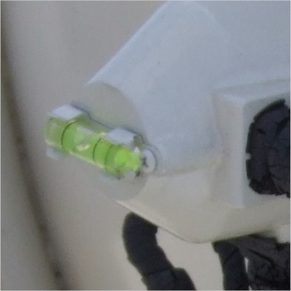

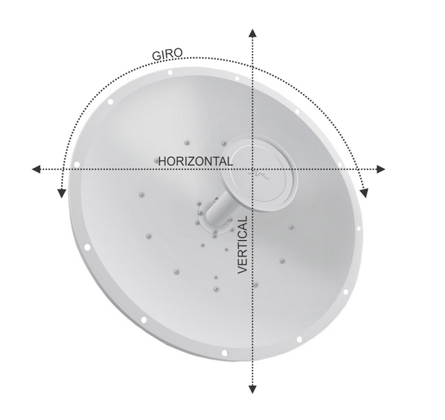

    é pode ir que o rocket é bom mesmo. ele nem alinhado passa uma banda boa mesmo, nele tem a opçao de alinhamento atraz da antena e para ele ficar bem alinhado veja a imagem abaixo e uma boa config
Nome:	         Giro Dish.jpg
Visualizações:	307
Tamanho: 	40,3 KB
ID:      	14025Clique na imagem para uma versão maior
Nome:	         Giro Dish bolha.jpg
Visualizações:	308
Tamanho: 	65,0 KB
    abraçooo
Nome:	         Giro Dish.jpg
Visualizações:	307
Tamanho: 	40,3 KB
Visualizações:	308
Tamanho: 	65,0 KB
    abraçooo
    precisando so é falar
    Valeu ediekes !
