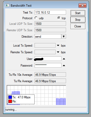

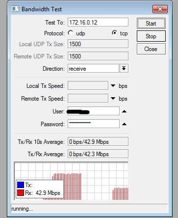

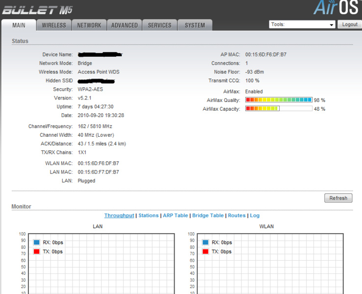

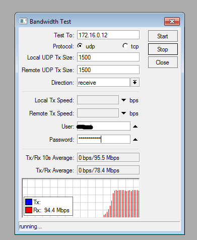

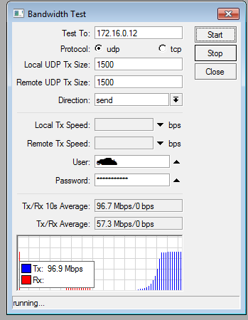

    Bom, tenho um enlace a 2.4km, com antenas hyperlink e outro com oiwtech de grade, aquelas pequeninhas de 22db. Segue fotos, fiz testes em TCP e UDP, send e receive, da uma olhada, e mais ou menos isso que voce vai conseguir.

Nome:	         bullet-2.4km.jpg
Visualizações:	183
Tamanho: 	124,6 KB
ID:      	17704Clique na imagem para uma versão maior
Nome:	         send-mk-udp.png
Visualizações:	270
Tamanho: 	22,0 KB
ID:      	17705Clique na imagem para uma versão maior
Nome:	         receive-mk-UDP.png
Visualizações:	303
Tamanho: 	23,2 KB
ID:      	17706Clique na imagem para uma versão maior
Nome:	         receive-mk-tcp.png
Visualizações:	269
Tamanho: 	22,6 KB
