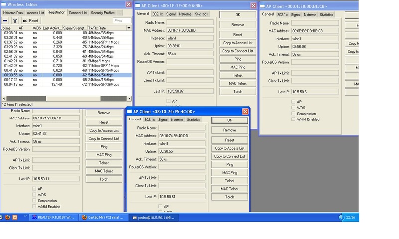

    Padrão Re: Cartão Mini PCI sinal Muito baixo
    vejam o grafico do sinal nesta imagem
Nome:	         01.jpg
Visualizações:	190
Tamanho: 	57,1 KB
    então mas os ping como que estão ?
    não tenho certeza, pois não estou do lado da fonte neste momento, mais a fonte é de 18v 3.5map
