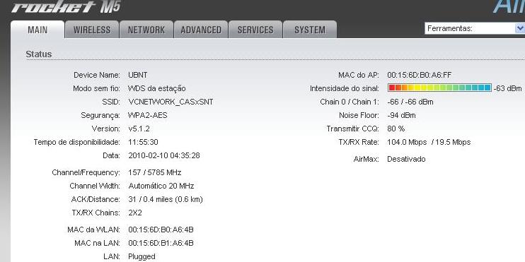

Nome:	         sinal 66.JPG
Visualizações:	327
Tamanho: 	38,8 KB
ID:      	14174Certo ... com 900 eu nao posso pq tenho que passar uma quantidade grande de megas por isso quero colocar as M5 tenho que achar uma solucao .. viavel com ela pois neste momento estou conectado com otimo nivel de sinal com ping de 1 a 2 ms entao tem que ter uma solucao para esse sinal se fixar.. ai segue o print.. do sinal e como lhe disse os pontos estao certos.
    Padrão Re: Enlace de 80 km usando roket m5 antenas Oiw 34 dp será possivel ????
    tem algo errado ai.. essa foto eh deste enlace ?
    pq ack em 31 .. pra essa distancia eh impossivel hehe

    tambem acho aqui 65km marca 200 e tanto no ack, achei muito sinal tambem apra essa distancia-65 e uma páulada para ser 80km
    entao alexandre isso mesmo .. esse print ai e do enlace ao qual vc esta me ajudando e por isso estou muito grato estou indo agora la pra torre ... fazer uns testes e jaja posto aqui outra vez.. abraço eita vida de enlaceiro.. e baum d+ .... rsrs

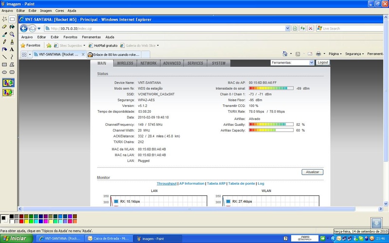

    e isso e verdade muita coisa mesmo mas vou mexer ate descobri pq agora mesmo estou no pe ta torre no final dos 45km navegando a todo vapor .
    veja o print.Clique na imagem para uma versão maior
    ack ta 332 !! 45km.. blz.. é isso
    o problema da refração eh que pode parar de funcionar do nada..
