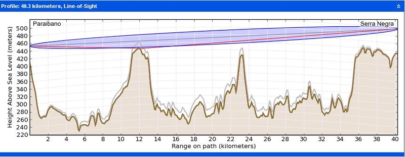

    Gostaria que vcs analisassem comigo se existe a hipotese deste enlace fechar pois já fechei menores, tipo 25 e 28Km... com os mesmos equipamentos mais esse de 40.5Km eu to achando que vai ser "Osso"...
    O Equipamentos dispostos em cada uma das torres são os seguintes:
    1 RB 433AH
    1 Cartão Ubiquiti XR5
    1 Antena Oiw Tech Pol. V de 33dBi - O Diâmetro do disco é de 1,10m ...
    http://static1.under-linux.net/image...ies/hahaha.gifPutzz !!!
    Levando em consideração os equipamentos acima, vale lembrar que a visada é livre.
    Vejam o print com o descrição do relevo e me digam se funfa ou naum !!
    Vlw galera... desde já agradeço !!

    Bem configurado fecha com certesa.
    Padrão Re: Enlace de 40.5Km... Será se fecha ??
    Nada que algumas horas de alinhamento não resolvam, pois o equipamento é suficiente para esta distancia.

    o equipamento fecha bem sim .....
    o trafego max vai ser de 15 mb por ai ......
    dependera da interferencia local ....

    rapaz com esse equipamento eu acho que fecha ate 100 com visada, ja fechei 54 com antena 25 dbi.

    Fexa sim amigo
    Nada que algumas Horas de Trabalho dedicado não Resolva

    mano isso ai fecha ate com as antena de costa rsrrs vai fundo certeza que funciona ja passei 20 mb com 53km e visada um poquinho mais debilitada que essa ai

    Pode ir la que vai ser sucesso e ja te falo com quantos dbs vc vai fechar , vai ser com uns -55 db. e com uma banda de passagem excelente . esses cartoes da ubiquiti sao show, so uma coisa quantos megas vai passar. se for superior a 10 megas vc pode ativar a banda turbo, que ira passar mais banda.Olha tenho um enlace de 63 kiloemtros com esses equipamentos e ficou muito bom -62 dbs.

    Rapá... tão querendo passar 20 megas...
    Tu acha que funfa 20 ?
    Realmente esses cartões da Ubuquiti são show,
    Agora to preocupado com uma pequena obstrução que tem proximo ao ponto A.
    Vc deu uma olhada no screen que postei ?...
    Mais mesmo assim vamos ver se vc acerta no palptite... -55 db

    Ola Denis Alves por ficar tranquilo amigo, que vai passar tranquilamente, creio que voce podera passar bem mais na banda turbo , dependendo bem mais do que 20 megas. Ontem fechei um enlace de 32 kilometros com -49 dbs passando 40 megas half
