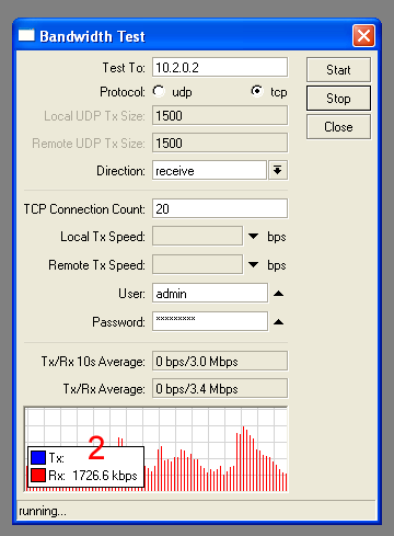

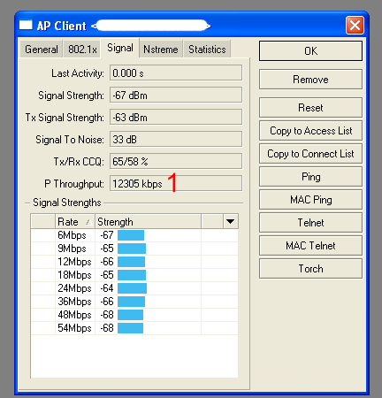

    PessoALL, tô precisando da ajuda de vcs pra solucionar um probleminha na minha rede.
    Tenho um PTP de 14 Km que apesar do nível de sinal aparentemente bom, não passa de 3 Mb.
    Este enlace usa antenas Zirok de 30db e miniPCI R52H.
    Segue imagens em anexo.
    Uma dúvida: A diferença entre o througput na tela 1 e a tela 2 é normal?

    Oi Arilson.
    Vou partir da suposição que tuas antenas estão bem alinhadas e a visada é 100% livre.
    Você tem aí um bom sinal, mas teu SNR (signal to Noise Ratio) está muito alto. Quando chega perto de 40 dB o ruído de RF do teu link passa a te prejudicar. É possível que esta seja a causa dos teus 40% a 50% de perda de pacotes.
    No teu lugar eu baixaria a potência do rádio próximo de onde você está para uns 10 dBm. Se o CCQ subir, baixe o rádio remoto para 10 dBm também e veja se o link estabiliza.
    Se o link cair, basta subir a potência do rádio do teu lado para reestabelever o link e achar o ponto de equilíbrio da potência.
    Por último, ative NSTREAM em ambos lados do link e veja como fica.
