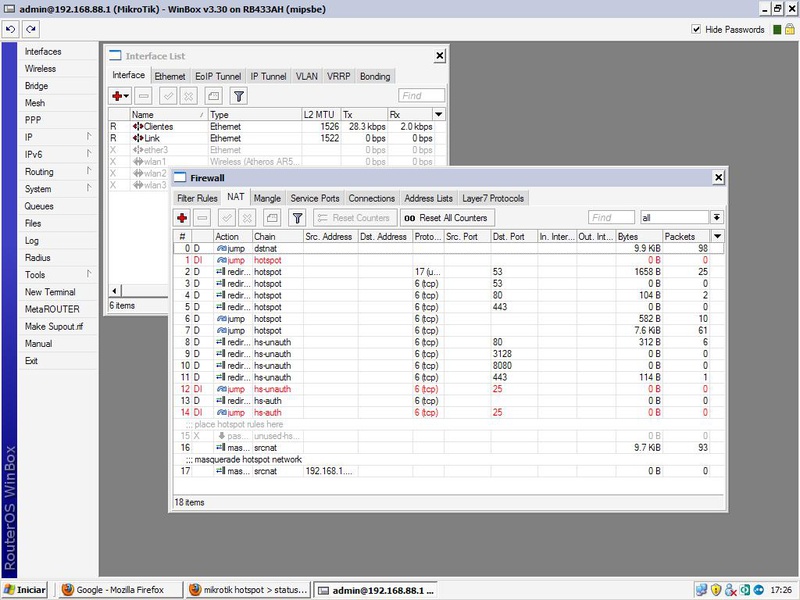

    Amigos, estava configurando uma RB em hotspot.
    Ficou tudo operacional.
    Porém ao observar algumas abas como Firewall - Nat notei que algumas regras estão em vermelho como inválidas.
    Estas regras foram escritas automaticamente pelo hotspot. Por isso gostaria de saber porque dão como inválidas? Será que tem alguma coisa no hotspot que ficou mal configurado?
    Segue um print de firewall - nat.

    tenho a mesma duvida, no meu acontece o mesmo, mas como funciona tudo normal nem me preocupei
    ficam marcadas como regras dinamicas e invalidas - DI
    mas deve ter algo de errado neh
    falow
    estas regras no nat que colocou são para que?

    Acompanhando porque aqui tá igual, amas acredito que seja por ter mudado o nome do Hotspot Server, ou algo assim.

    Eu escrevi para o Wardner Maia sobre isso. Procurei agora o email dele, mas não encontrei.
    Mas em resumo não é para esquentar pois estas regras não estão agindo, pois estão como inválidas. Mas ele disse alguma coisa sobre aproveita-las para implementar alguns recursos, ou coisa assim. Vou ter que procurar melhor aqui para ver se encontro. Sei que não coloquei o email fora, pois guardo todos que considero importantes.
