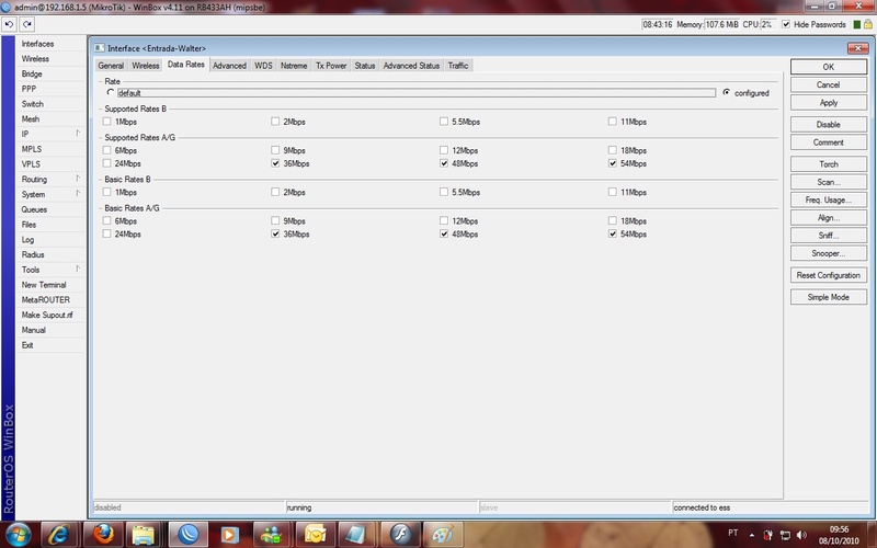

    Padrão PTP quase 39km sinal bom, ping bom tx/rx ruim! o que será?

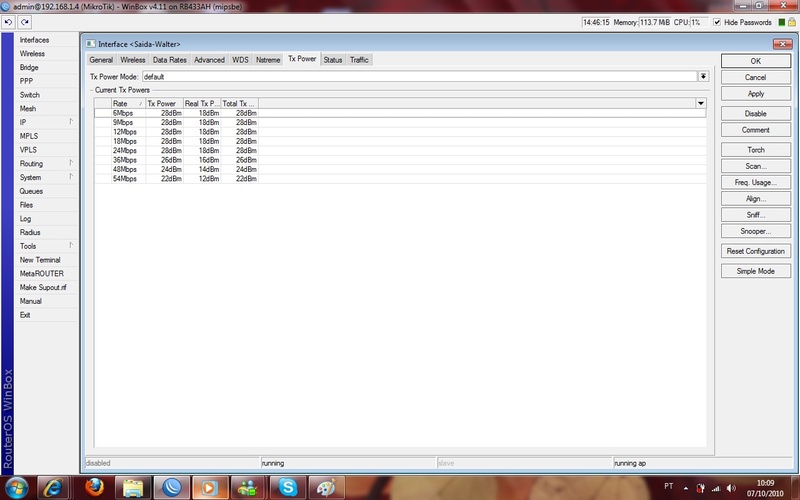

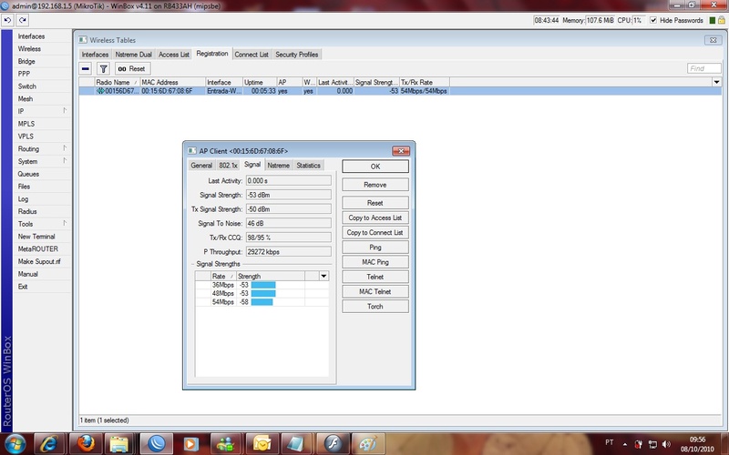

    Ola! Bom dia amigos do ander-linux, gostaria mais uma vez da ajuda de vcs, estou com um problema que já vem me tirando o sono alguns meses.

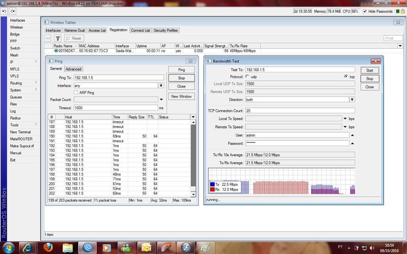

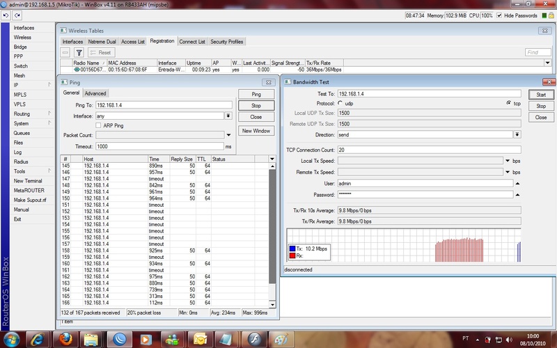

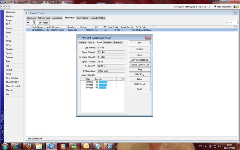

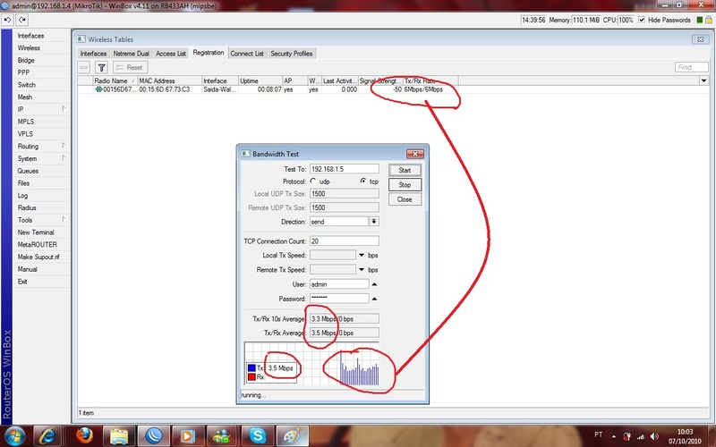

    Tenho um link ptp de quase 39km equipamento é o seguinte 2 rb 433 ah 2 xr5 e 2 hyperlink 33 dbi. Meu sinal esta bom como vcs podem ver na imagem abaixo.
    Ponto "A"

    Ponto "B"

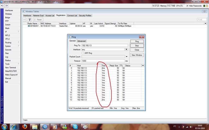

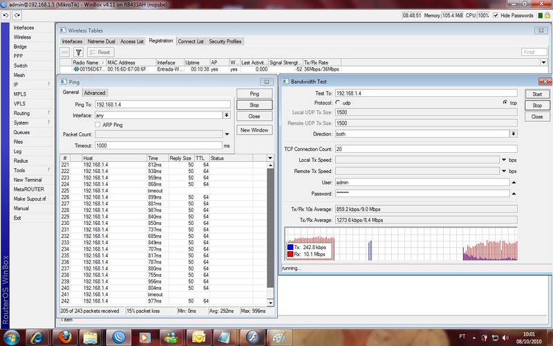

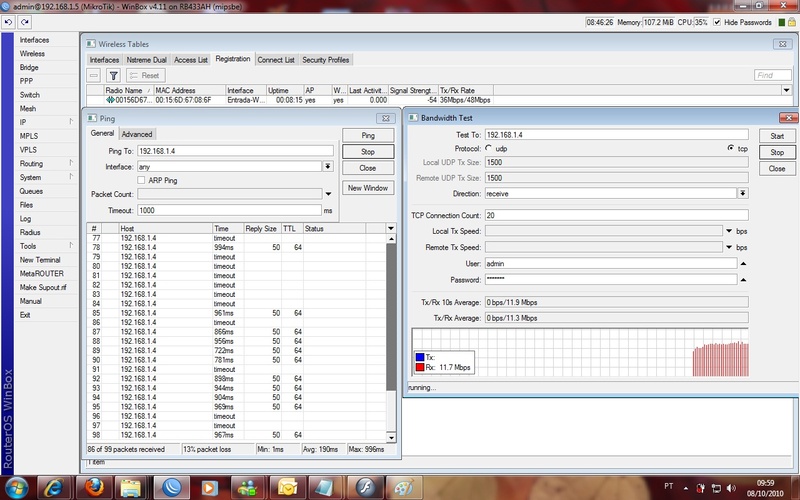

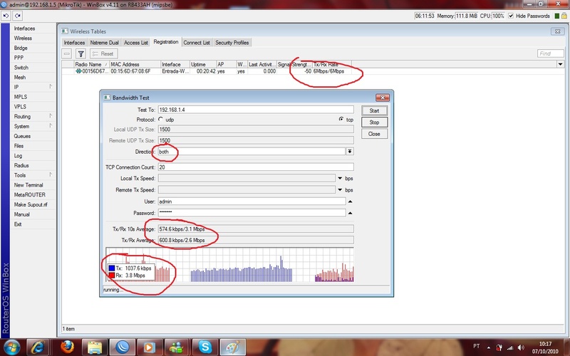

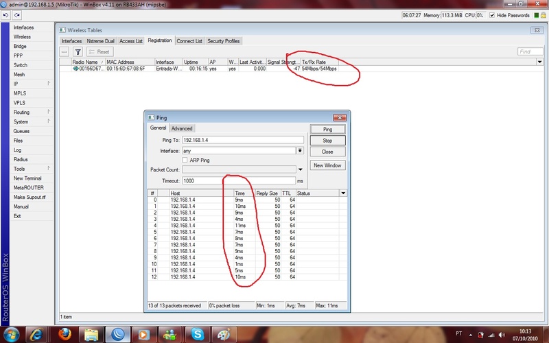

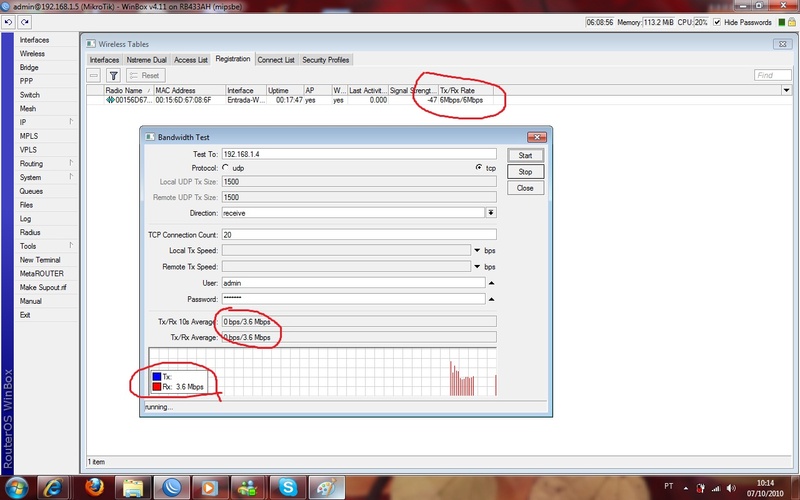

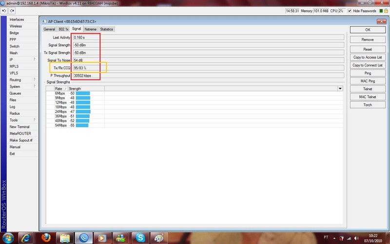

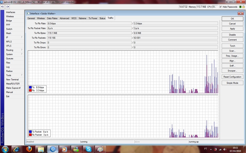

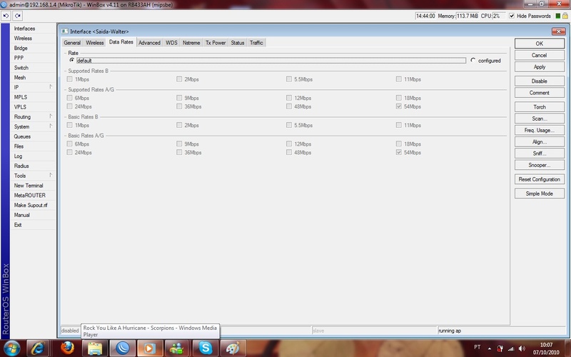

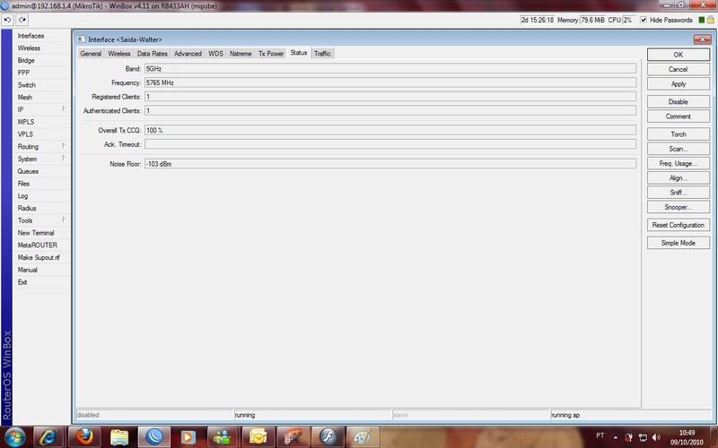

    Bom isso fica estável até alguma transferência de algum arquivo seja download, upload na internet ou intra net ai cai o tx/rx sai de 54/54 para 6/6 não sei porque acontece isso!
    Ponto "A"
Nome:	         screen3.jpg
Visualizações:	442
Tamanho: 	90,0 KB

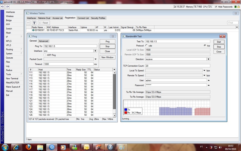

    Ponto "B"
Nome:	         screen4.jpg
Visualizações:	387
Tamanho: 	96,9 KB
ID:      	14859Clique na imagem para uma versão maior

Nome:	         screen5.jpg
Visualizações:	318
Tamanho: 	99,0 KB

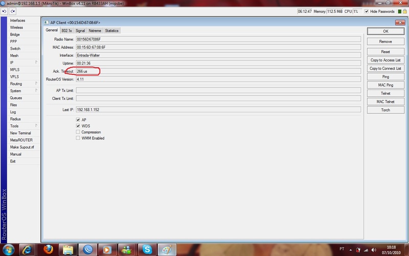

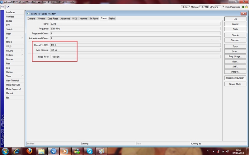

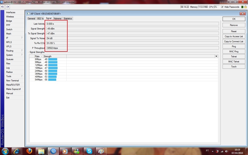

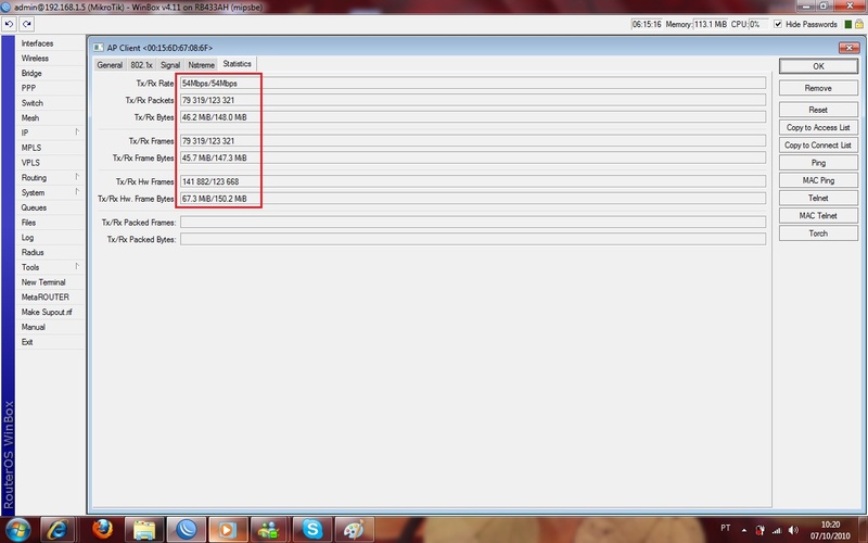

    O meu ack pela distancia eu imagino que esteja bom não sei gostaria de alguma orientações de vocês pois já fiz vários testes peguei uma tabela de ack que tem no fórum sete meu ack para 350 e outras medidas para até 40km e não deu em nada o sinal pioro e o link caiu de vez. Por isso que deixei em modo defult.
    Ponto "A"
Nome:	         screen11.jpg
Visualizações:	324
Tamanho: 	74,6 KB
    Ponto "B"
Nome:	         screen6.jpg
Visualizações:	340
Tamanho: 	75,4 KB

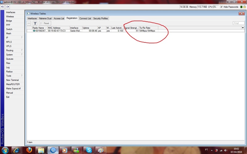

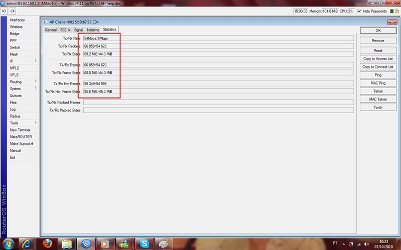

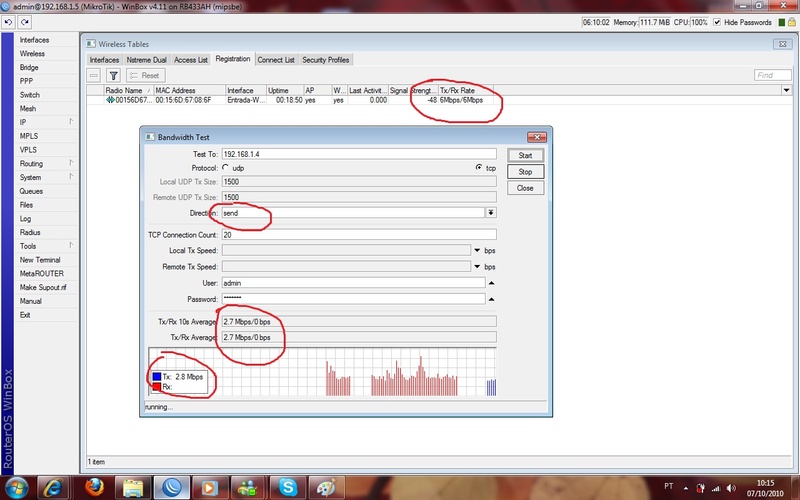

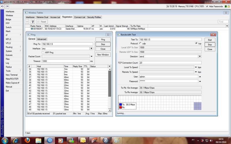

    Com diversos testes que já fiz não obite êxito o Maximo que consegui atingir foi 10mb de up ou down quando coloco up e down ao mesmo tempo o não passa de 2mb. Pior que isso e quando eu tenho um down ou up o tx/rx caiu muito chega até 6/6 o o sinal fica oscilando muito entre -47 até -68 e a transferência fica muito ruim quase derruba o link quando não tem nada de transferência meu sinal fico entre -50 a -55 e o tx/rx em 54/54. Como eu já mostrei na figura acima meu Signal e meu Statics tbm esta oscilando muito

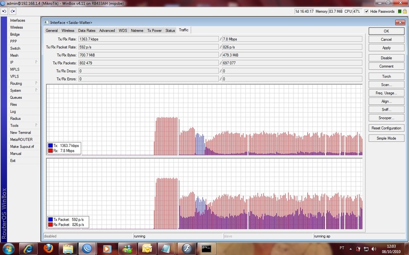

    O meu “signal” e o “statistics” fica oscilando muito tbm o tempo todo ele não fica fixo quase nunca a não ser quando não tem nada sendo transferido por isso gostaria da ajuda de todos para que possa resolver o mais breve possível este problema pois eu fiz o msm link com 2 bullet m5 hp ao invés das RBS com os xr5 e o sinal fico a msm coisa e eu consegui passar 50mb já nas RBS o Maximo foi 10mb de up ou down os dois ao msm tempo não chega a 5mb...
    Ponto "A"

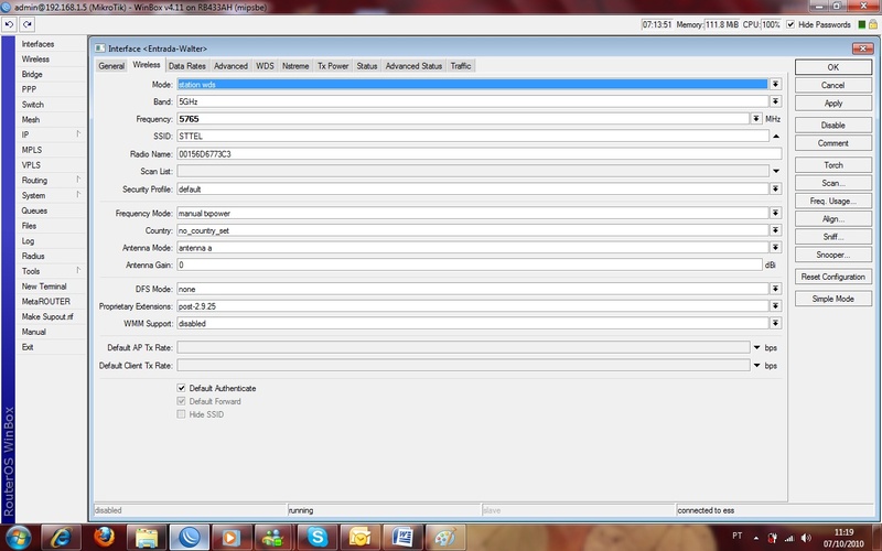

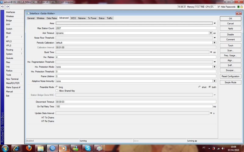

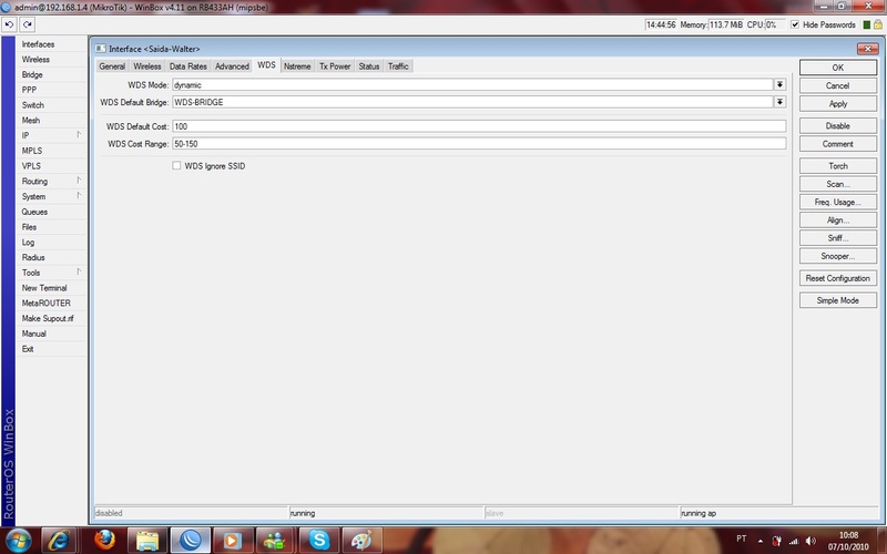

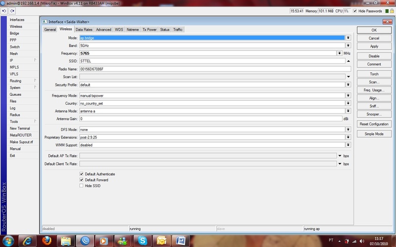

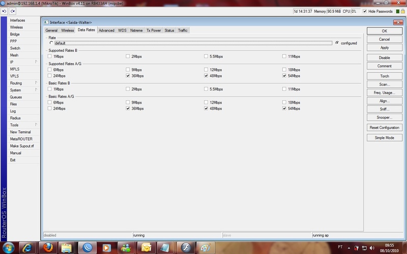

    minha configuração esta da seguinte forma Ponto "A" Ap Brigde ponto "B" Station WDS o restande da configuraçãoes segue abaixo...
Nome:	         screen 2.jpg
Visualizações:	461
Tamanho: 	97,0 KB
ID:      	14870Clique na imagem para uma versão maior
Nome:	         screen.jpg
Visualizações:	371
Tamanho: 	95,6 KB

    Padrão Re: PTP quase 39km sinal bom, ping bom tx/rx ruim! o que será?
    Já tive problemas parecidos, acredito que seja interferencia.
    O ultimo problema parecido com este que tive, refiz tudo que tinha, desde energia da torre ate os cabos das antenas.
    Mas o que a principio resolveu mesmo, foi inverter as polaridades da antenas.
    Faça o teste pra ver...

    creio que polaridade não seja mais vou fazer teste, pois com bullets m5 passa 50mb tranquilo fiz testes. gostaria de saber qual canal tem um melhor desempenho para ptp de longo alcanse?

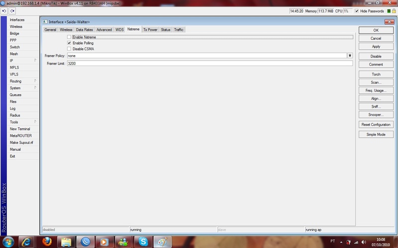

    Claudinho fixa o data rates em 36/48 Mbps e veja se continua conectado, habiliota o nstreme tambem, que ajuda bem, aqui wds eu deixo como static, e veja se não ha muita interferencia nos locais.
    Obs: preste atençao na hora de mudar os data rates, porque se nao segurar você vai ter que ir na outra ponta oks.
    Tenho um aqui de 18Km com sinal -60 e passa uns 30Mbps com nstreme ativa ok.
    Ahh. aqui que funcionou melhor foram os canais 5300 e 5260 ok
    Abraços e boa sorte

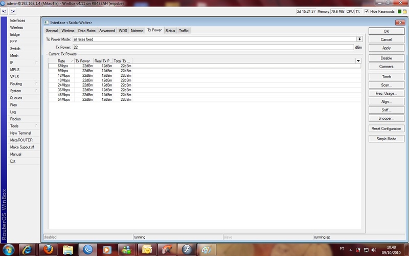

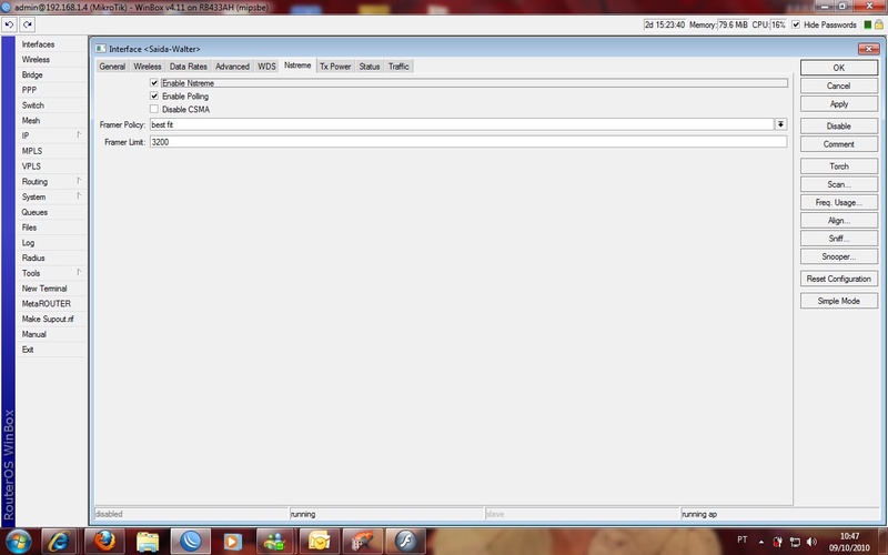

    fiz algumas alterações menos canal é nstreme pois se eu for mudar agora vou perder a conexão e esta muito longe terei que ir lá mais ainda assim continua muito ruim como mostra meus anexos abaixo...
Nome:	         screen5.jpg
Visualizações:	323
Tamanho: 	129,2 KB
ID:      	14899Clique na imagem para uma versão maior
Nome:	         screen.jpg
Visualizações:	418
Tamanho: 	85,1 KB
ID:      	14904Clique na imagem para uma versão maior
Nome:	         screen2.jpg
Visualizações:	304
Tamanho: 	78,7 KB
ID:      	14900Clique na imagem para uma versão maior
Nome:	         screen6.jpg
Visualizações:	397
Tamanho: 	129,5 KB
ID:      	14901Clique na imagem para uma versão maior
Nome:	         screen3.jpg
Visualizações:	287
Tamanho: 	79,3 KB
ID:      	14902Clique na imagem para uma versão maior
Nome:	         screen4.jpg
Visualizações:	432
Tamanho: 	85,5 KB
ID:      	14903Clique na imagem para uma versão maior
Nome:	         screen7.jpg
Visualizações:	366
Tamanho: 	132,1 KB
    obs: se eu colocar o wds static cai o link fiz e caiu a voutei pra dynamic funfo...
