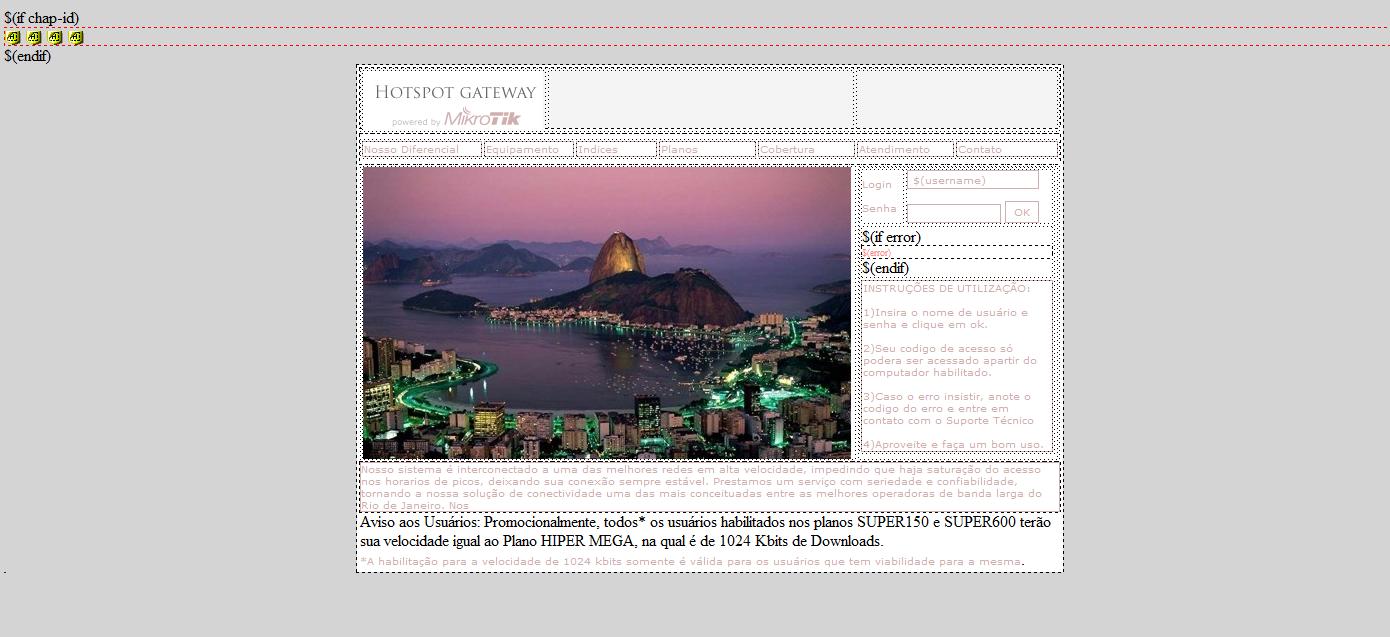

    Bom dia pessoal,
    Hoje comecei a construir uma pagina diferente para uso com hotspot, pois fiquei cansado daquela mesma pagina que vem desde a versão 2.9.
    Posto abaixo uma foto de como esta ficando.
    Estou construindo em HTML + JavaScript e vai ser totalmente compatível com o Mikrotik e quando estiver pronta vou disponibilizar aqui no forum!
    Se alguem quiser dar uma dica estamos ai

    Tá Ficando Show....concerteza terá nosso agradecimento por a iniciativa tomada^^ Flws

    Iniciativa boa.... Parabéns está ficando show...
    Padrão Iniciativa 10
    Expor seus conhecimentos e dedicar trabalho aos outros não é qualquer pessoa que faz isso..
    Eu nao sei nem pra onde vai em criação de paginas, mas acho bonito sua iniciativa de dedicar seu trabalho em prol dos usuarios deste forum.
    obrigado desde já... uso ppoe mas pretendo usar hotspot em uma rede separada também.. e pelo que ja testei de paginas disponibilizadas neste forum a sua é a mais completa e facilita a divulgação do provedor a partir de uma simples primeira conexão do usuario!!
    Padrão show de Bolla
    esta ficando show essa pagina, Parabéns "

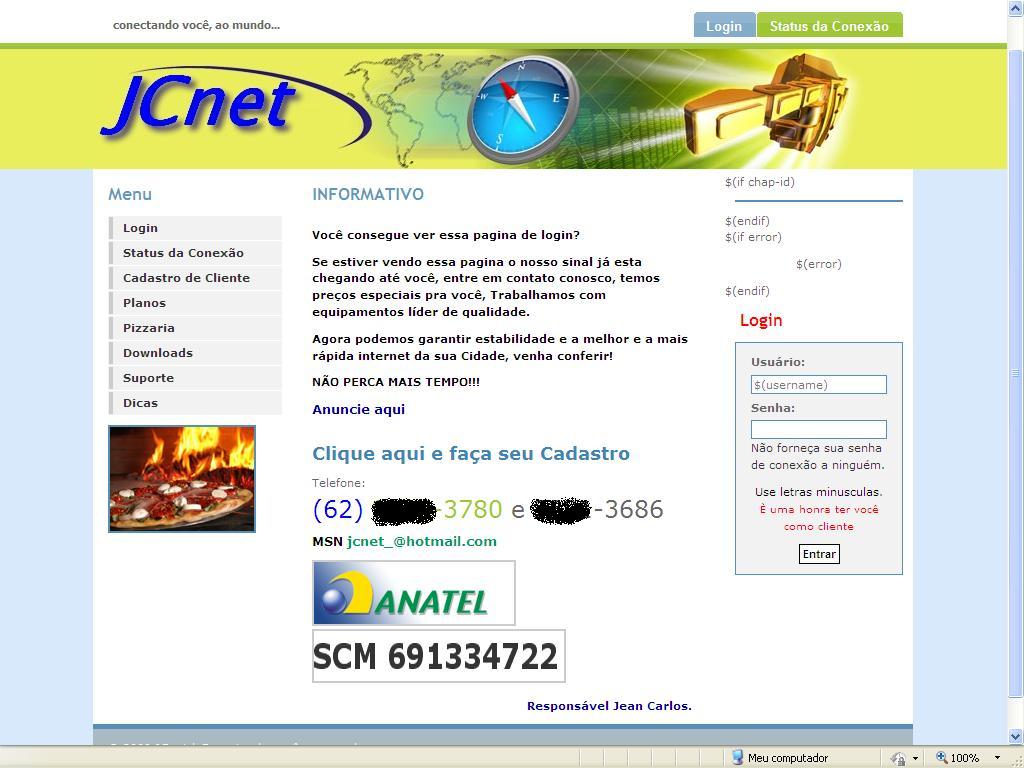

    olha a minha pagina de login ae, tbm contem paginas de planos, pagina de cadastro, tem ate o espaço para colocar propagandas, coloquei uma pagina de download direto no Hotspot.
Nome:	         login.JPG
Visualizações:	809
Tamanho: 	102,4 KB

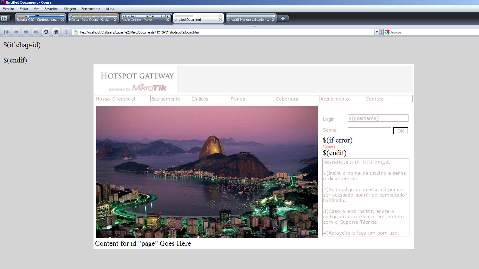

    Padrão Como esta ficando ...
    Estou andando com o projeto e já coloquei em testes !
    Breve novas Atualizações
Nome:	         hotspot2.jpg
Visualizações:	254
Tamanho: 	116,5 KB
