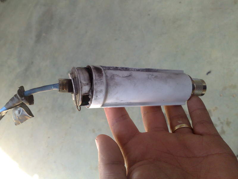

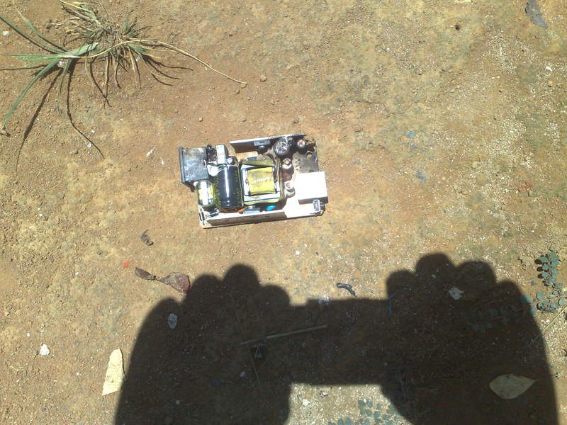

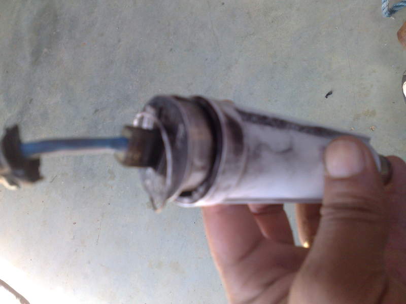

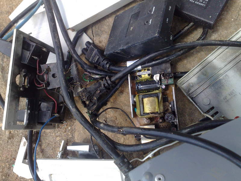

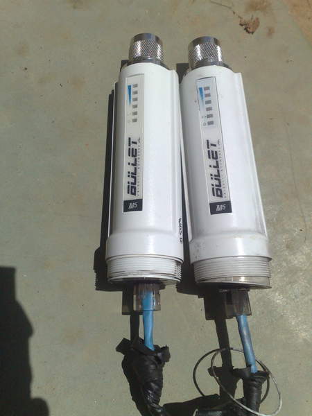

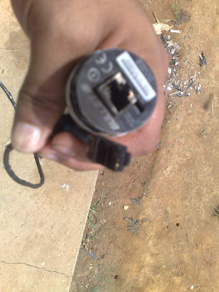

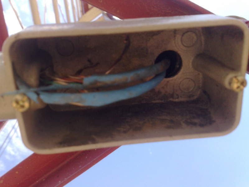

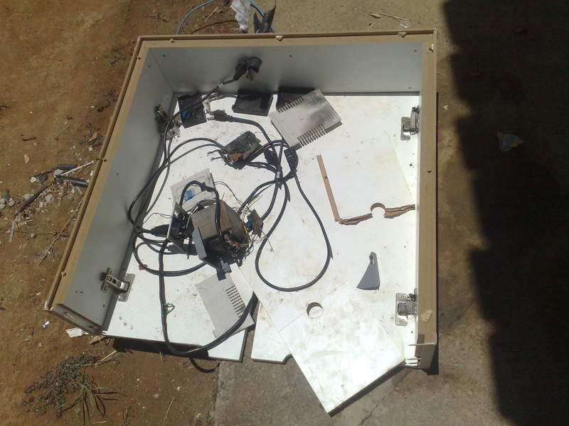

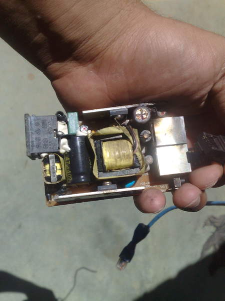

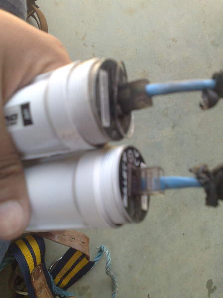

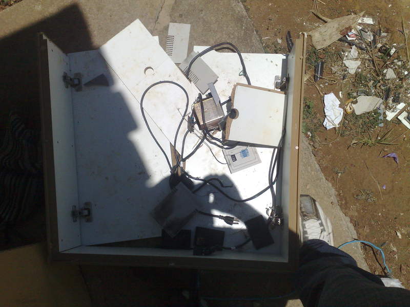

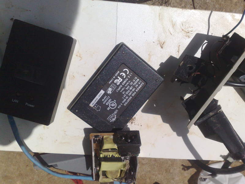

    Padrão Bullet M5 X Temporal e Raios

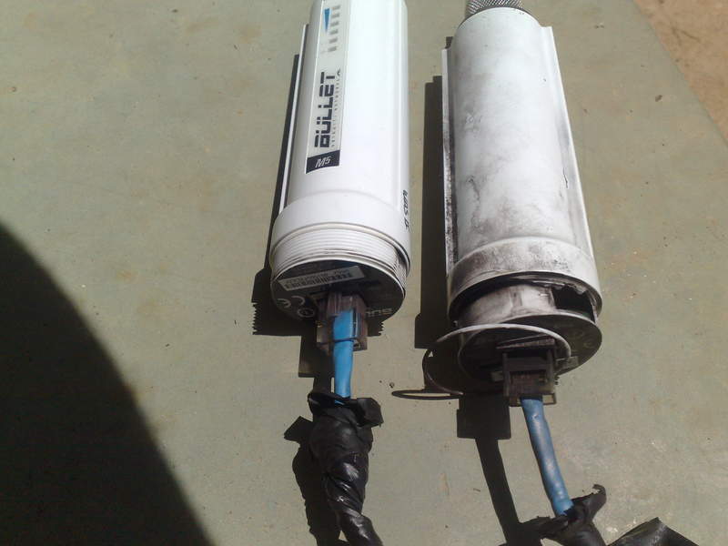

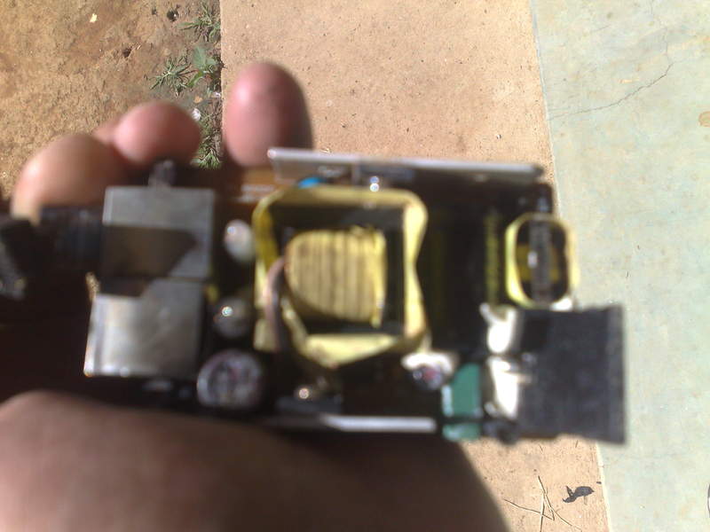

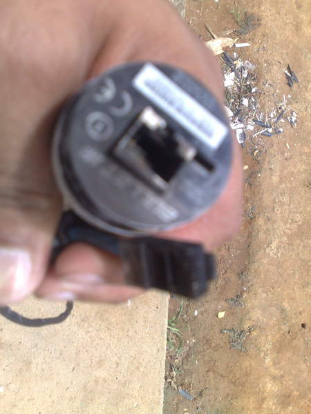

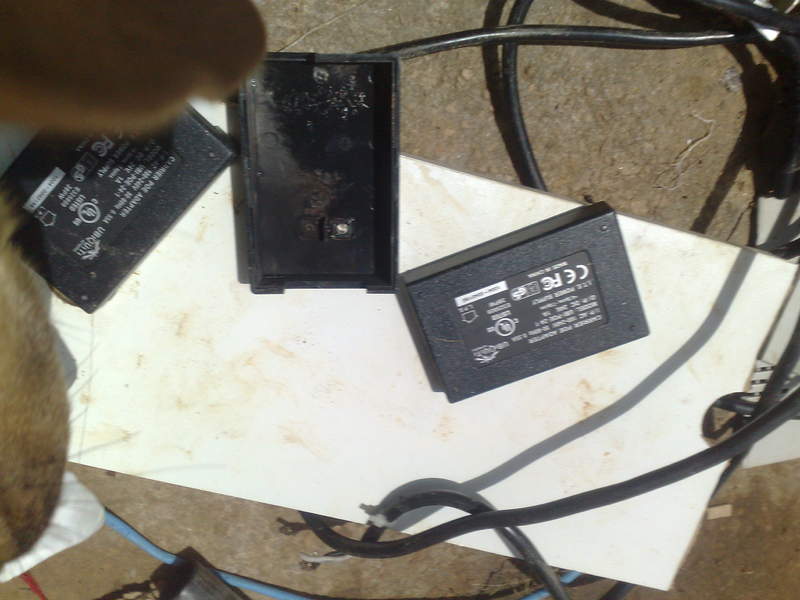

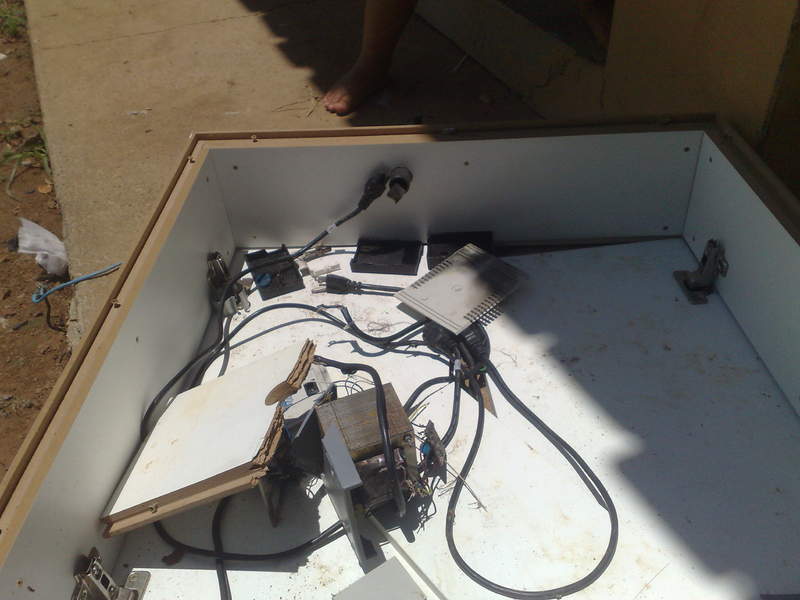

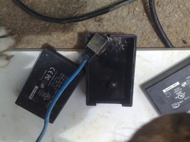

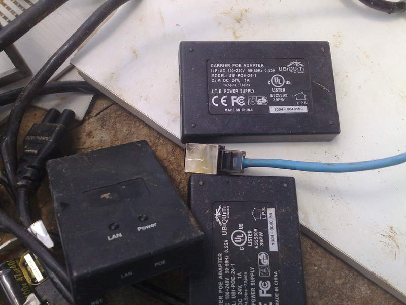

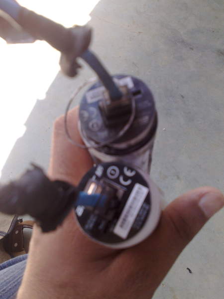

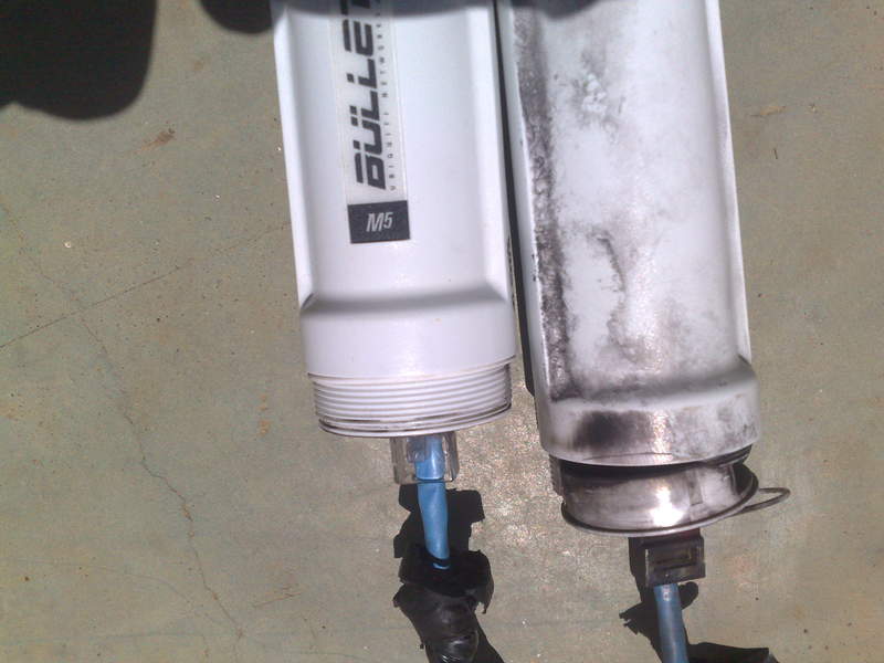

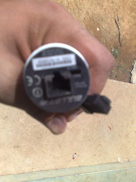

    Fiz um PTP de 65km com 2 retições devido algumas deniveis do solo, em uma delas em um top de um planalto fico uma torre em uma casa, sugeri ao cliente pra fazer aterramento com desaclopador ele não quiz olha o que sobro do equepimanto no primeiro raio que o agracio com a chuva.
    o que sobro dos POE, Fontes desclopadoras TF300, Armario de Madeira, parede Cabo UTP e canos!

    O barata pode Sair muito caro ainda mais quando se trata de efeitos da natureza.
    Avatar de AltoValeNet
    Oct 2009
    Agrolândia, Brazil
    469
    Padrão Re: Bullet M5 X Temporal e Raios
    qq eh essa cx de madeira? cade o aterramento? cade o cabo de rede blindado? eo os conectores rj45 blindados? ta tudo errado, vai queimar toda vez q bate um raio perto.

    independente do aterramento ...
    se a descarga eletrica vier da rede eletrica é um abraço mesmo ....
    to com 4 rockt m5 1 nanobridge 1 uma rb 450 g e um nobreak todos queimados ....
    por causa de um raio na rede .....
    agora providencie um quadro de alta proteçao .....
    se for possivel posto a circuito...

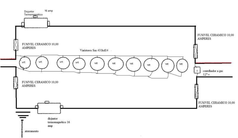

Nome:	         circuito de proteçao.jpg
Visualizações:	313
Tamanho: 	24,8 KB

    Citação Postado originalmente por AltoValeNet Ver Post
    eu sugiro ao cliente fala de todos os riscos e faço um contrato que ele está ciente de tudo que pode acontecer com sua rede, agora eu não posso obriga-lo! faço do jeito que me pedem e pronto. querem coisa barata sem se preocupar com segurança da nisso.
    não vei pela rede caiu direto na torre por isso o estrago foi tão grande.

    Citação Postado originalmente por laurence669 Ver Post
Visualizações:	313
Tamanho: 	24,8 KB
    Laurence....Dá uma ajuda ai nesse teu esquema...
    Oque são essas bolinhas ai no meio?
    To interessado em fazer um esquema desses aqui também!
    Grato!
    Grato!

    isso são varistores que são encontrados em assistencia tecnica de nobreak .......
