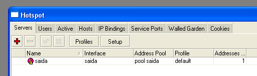

    Oi galera, desde já agradeço a todos que puderem me ajudar...to com um pequeno problema no meu servidor, ao lado de usuarios e actives tem um chamado host e ai é que ta o problema pois fica assim

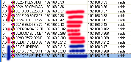

    Percebam que alguns ips simplesmente mudam e ficam com a letra A no lado esquerdo e pegam outro ip e dai atrapalha o verdadeiro dono do ip, entenderam ?
    isso aconteceu depois que uma placa queimou ( saida ) e troquei, será que tem algo errado com a configuracao quando coloquei outra placa nova ?

    olhe isso e seu DHCP server que esta ativado
    para isso nao acontecer vc deve desabilitalo ou colocar o leaser ativando tembem apra cada ip/mac e id de usuario dai quando o mac entrar na rede o leaser manda akele ip para ele
    isso e DHCP inteligente rsrsr ( eu dei esse nome )
    tembem tenho isso aki
    mas quando i cliente tem um ip fixo na casa dele isso nao acontece mas se ele tem ums altomatico em casa toda vez o DHCP manda o mesmo ip para ele
    vc tem ARP ativo?
    Padrão Re: problemas com IP hotspot
    va em ip-bindings no hotspot, coloque o mac e ip que deseja que seja fixo e escolha REGULAR abaixo que vai tudo dar certo.

    Ja vi esse suposto problema em um provedor cliente meu, vou tentar explicar o que esta a acontecer:
    Todos sabemos que o mikrotik só faz WDS* com mikrotik (fora algumas raridades), então, acontece que vc deva ter uns rádios de borracha como ilhas na sua rede e esses rádios borrachudos nao passam o MAC dos clientes atrás dele entao quando vc visualiza em hosts no hotspot vc ve o mesmo MAC trocando de IP.
    Esse suposto problema causa uma lentidado danada aos clientes que estão atrás do radinho pois é somente um MAC que faz autenticação.
