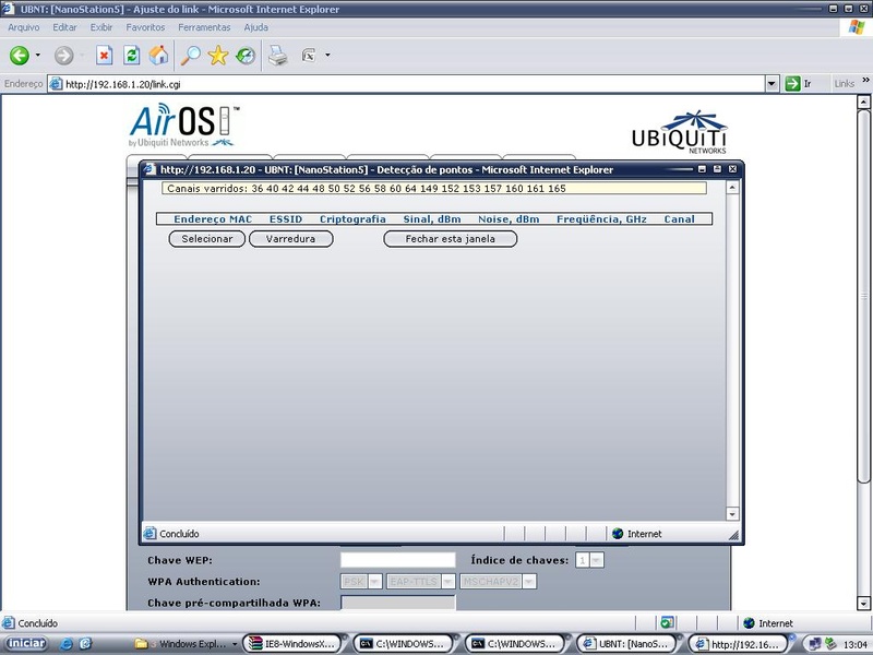

    Bom dia pessoal, estou a tentar configurar um Nanostation5 5.4Ghz como estação recebendo o sinal a uma distancia de 800 metros com visada limpa, porém o Nanostation5 não localiza nenhuma rede, já a fim de eliminar duvidas cheguei a testar o mesmo proximo a torre.
    Configurei o Nano5 como estação, no momento de localizar a rede ele não acha e no alto da tela de configuração me aparece a imagem abaixo com a lista de canais varridos, pelo que eu entendi estão de 36 acima e eu não localizo nenhuma rede.

    Me parece que ele esta buscando rede em canais nos quais não existem nenhuma rede aqui (acima de 36), como fazer para localizar canais abaixo disso? alguém pode me ajudar?
    Já testei tambem com uma Picostation 2hp, esta se comportou perfeitamente localizou a rede fechou o enlance etudo ok sem maiores complicações.

    Geek,
    Já testei de várias formas, mais em nenhuma obtive sucesso ate onde pesquisei vi que teria que star configurada como station então eu localizaria a rede sem maiores problemas, entretanto não consigo localizar a rede como pode ver a tela e o que descrevi no post, também já tentei baixar o canal e foi sem sucesso, receio que este aparelho trabalhe apenas em canais de 36 acima, tentarei entrar em contato com o fabricane do aparelho para verificar se é de fato isso mesmo.

    muda o regulatory domain, tem que estar o mesmo do que envia o link

    Agradeço a todos que tentaram me ajudar, descobri que a frequencia deste aparaelho so trabalha do canal 36 (5.4 Ghz) acima o que faz com que ele não localize meu hotspot que trabalha em 2.4 Ghz, vou utiliza-lo para links mais longos pois tem ótima qualidade e pouca perda.
    Resumindo senhores era apenas uma incompatibilidade.

    Disponha amigo, era tudo bem simples de se resolver, o equipamento trabalha em 5.8 e você queria que ele escutasse em 2.4.
