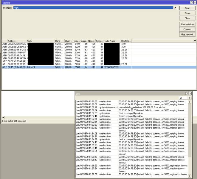

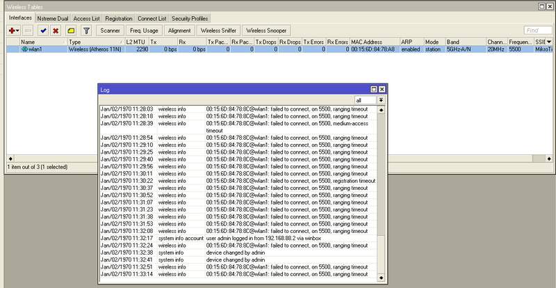

    Estou com um probleminha com um enlace novo com cartões N da Ubiquiti, vim aqui ver com os parceiros se alguém ja passou por situação parecida, acha sinal consideravel só que não conecta! segue as imagens!

    Lembrando que fiz teste em bancada funcionou perfeito!

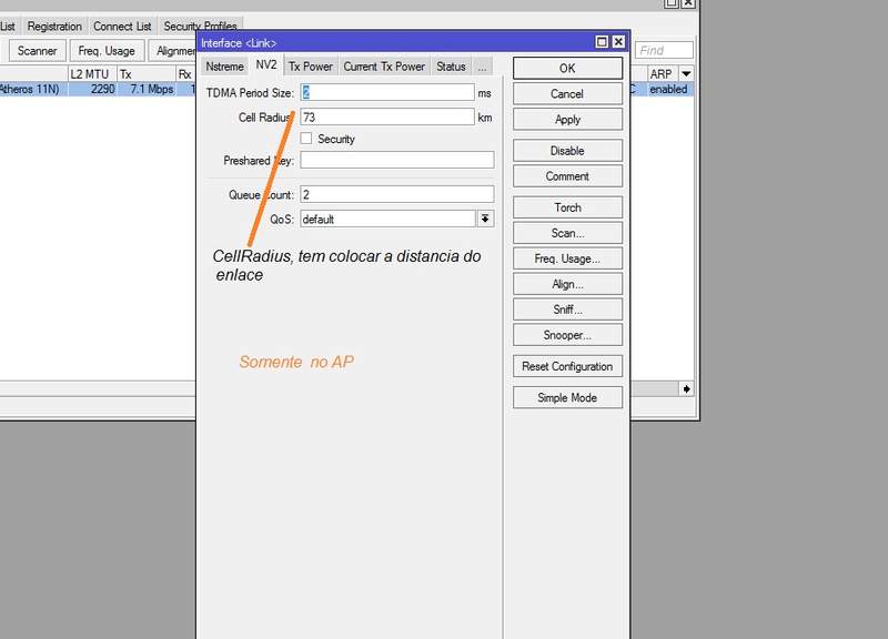

    Tem sim na Aba NV2. (Teste tbm só com Nstreame, todos os testes são validos)

    Perdoe! é que não prestei atenção e só estou com acesso ao lado da estação! pois não quis mexer nos rockets que estão interligado lá! amanha vou ver isso!
    valew ai pela dica!

    Eu errei a digitação, o nome correto é CELLRADIUS e tem em toda versão que aceita o protocolo NV2.
