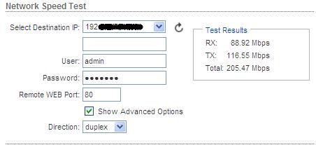

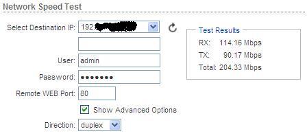

    Bom dia pessoal.
    Fiz um ponto a ponto com 2 nanos mimo numa distancia de 200 metros um do outro.
    Um deles esta configurado como AP WDS e o outro com o Station WDS.
    Os dois estão em bridge, sem roteamento algum.
    No teste de velocidade realizado dentro do próprio nano, ele mostra uma banda de 112 mb para RX e 90 mb para TX. O sinal está muito bom, e potência dos rádios está em 16 dbi. Ambos configurado para usar AirMax. A visada é perfeita.
    O que chama a atenção é que, apesar deste troughput mostrado no rádio, a transmissão de dados de um lado para outro está lenta. Por exemplo: eu tinha um ponto a ponto neste lugar com 2 bridges proxym terabean que, teoricamente, não passa dos 54 mb e gastava 8 minutos para copiar o arquivo de backup de um lado pro outro. Agora, com os nanos que me dão uma largura de banda muito maior, estou gastando 18 minutos.
    Alguém poderia me dar uma luz? Tem alguma configuração específica para os Nanos funcionarem melhor em ponto a ponto?

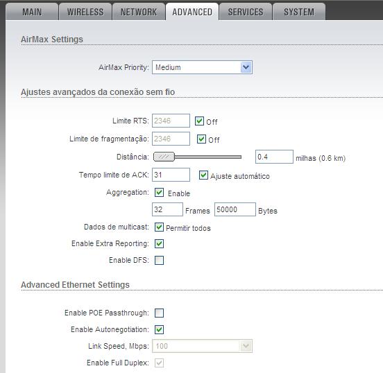

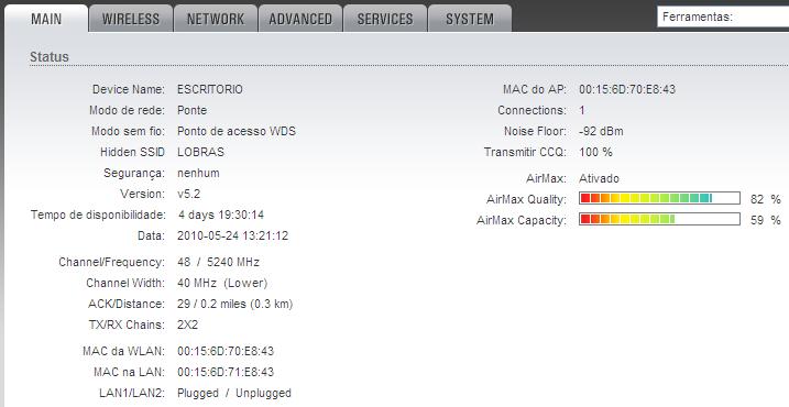

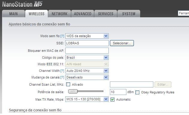

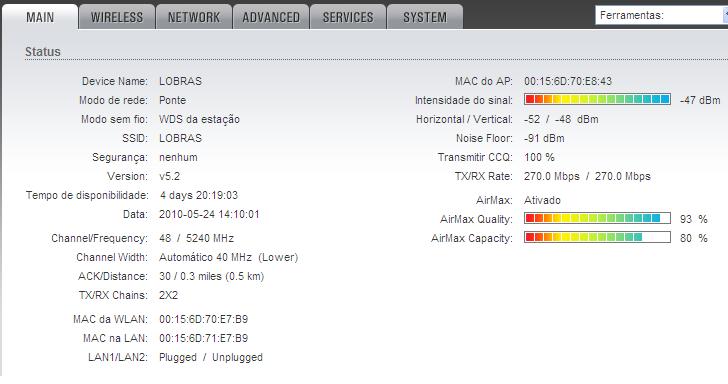

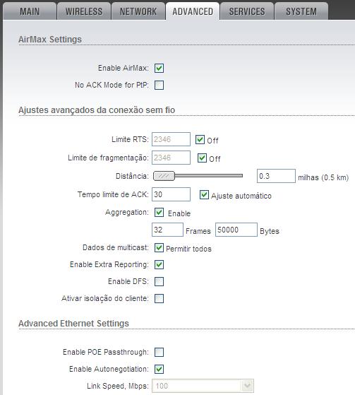

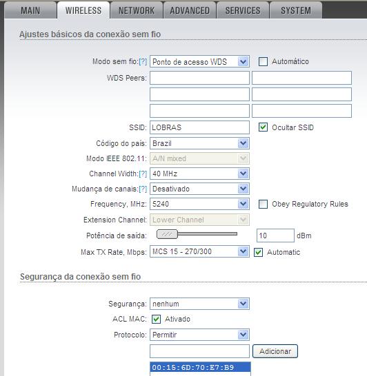

    Galera, tive uns problemas e andei ausente. Me desculpem não ter dado um retorno mais rápido.
    Vou postar Clique na imagem para uma versão maior
Nome:	         ap0.JPG
Visualizações:	239
Tamanho: 	33,5 KB
ID:      	13938as conf aqui. O sinal ta ótimo, o link mostra valores excelentes, mas na hora de transferir arquivos grandes, ele é um pouco lento. Para a Clique na imagem para uma versão maior
Nome:	         ap2.JPG
Visualizações:	194
Tamanho: 	33,6 KB
ID:      	13937navegação cotidiana está realmente muito bom. A questão é: ele realmente aguenta peso (tráfego de arquivos grandes, acima de gb)?
Nome:	         estacao0.JPG
Visualizações:	291
Tamanho: 	37,8 KB

    bom amigo te aconselho e desativar o airmax , quando eu desativo ele aki aumenta muito o throughput .
    Padrão Re: Link com Nano MIMO lento
    amigo tive um problema parecido com o seu relatado aqui no forum, o meu problema era cabos de rede de pecima qualidade, esses equipamentos M da Ubiquit são senciveis a interferencias pelo cabo, por minha experiencia o que mostra no troughput é bem proximo do real mas voce tem que verificar o resto cabo switch etc, agora segue a dica do pessoal testa a potencia baixa tambem, pois em 200mtrs 13dbi é mais que suficiente.
    sim o cabo pode influenciar na perda de qualidade do sinal e throughput...
    porque o modo airmax exige uma boa alimentaçao se os cabos forem muito longos ou com baixa qualidade há uma perca sim....
