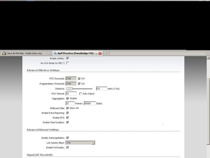

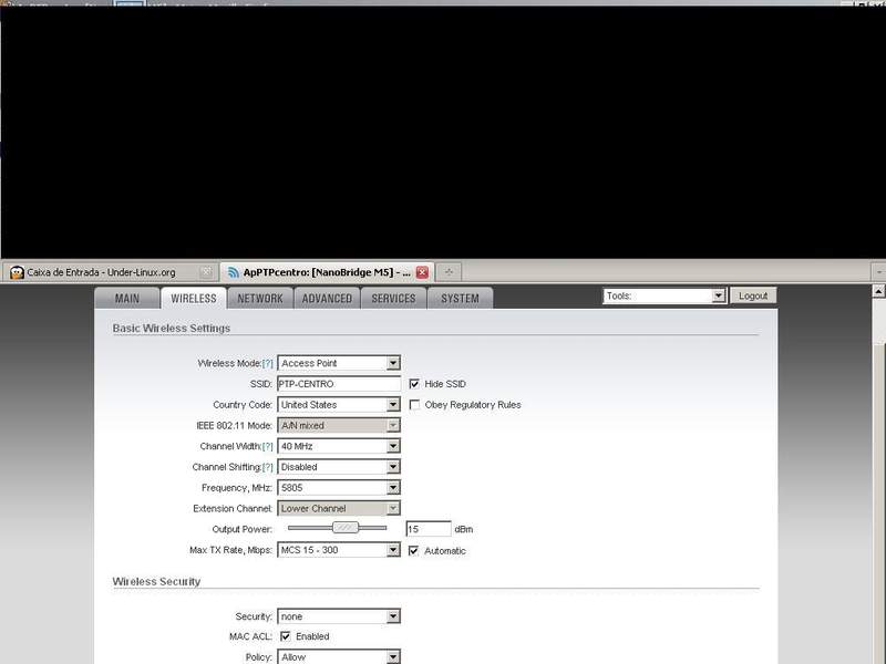

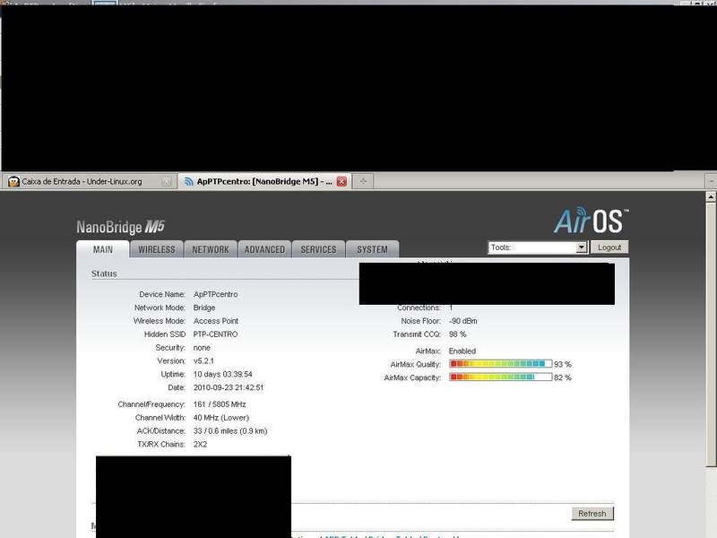

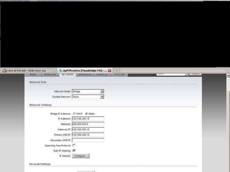

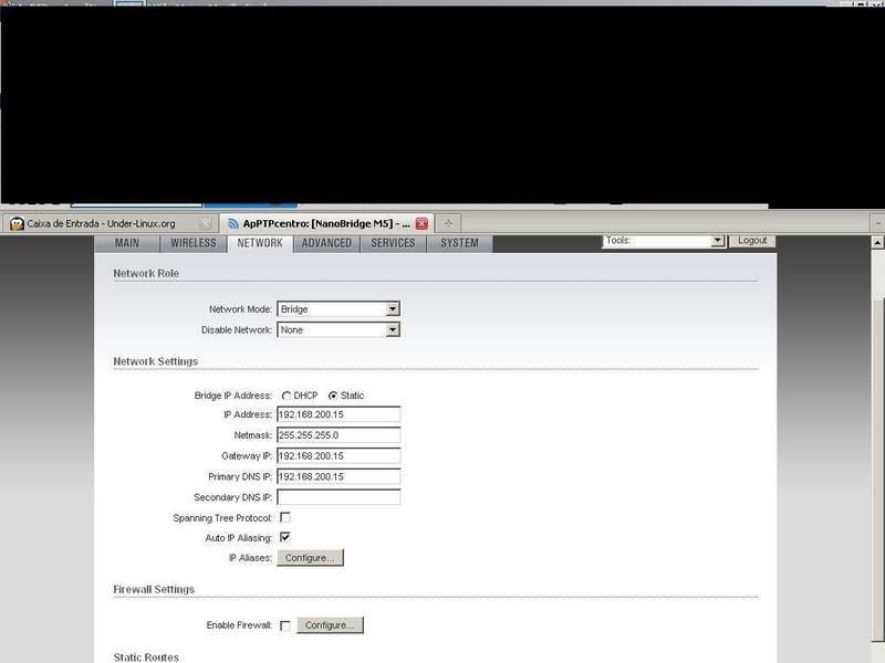

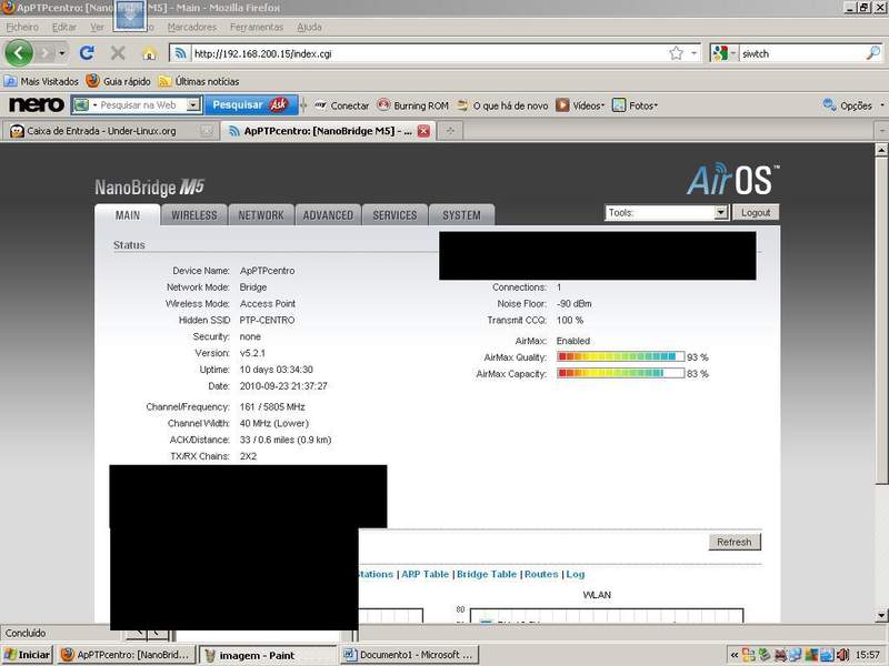

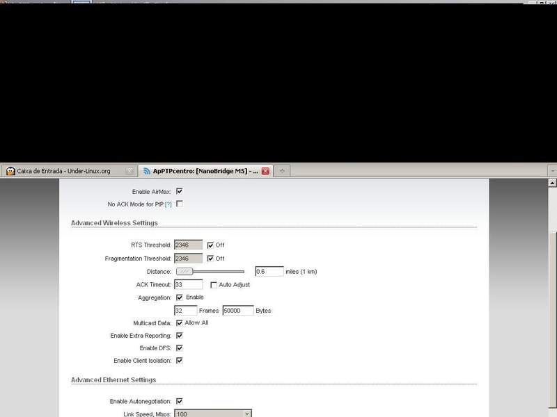

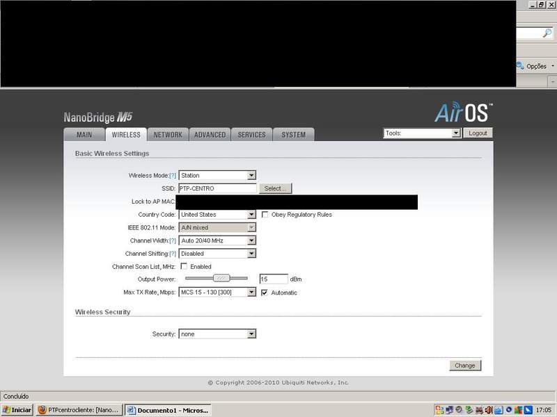

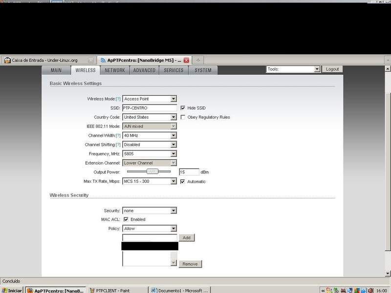

    Ola amigos, mais uma vez procurando respostas aqui no under-linux, agradeço desde já, Estou com seguinte problema, tenho instalado em minha rede 4 Airgrid M5 rodando muito bem, tudo em modo bridge, de modo que controle de acesso e feito no myauth, (com detalhe tenho airgridm5 com firmeware 5.2.1 e 5.3) o problema foi quando coloquei um PTP com nanobridge m5 22dbi, ocorre que toda vez que tento logar no myauth ele fica voltando para pagina de login, sendo que consigo acessar os NBM5 tando diretamente da rede quanto do ap que distribui, que no caso é um bulletM2Hp desta forma,
    server--switch--NBM5(1)======NBM5(2)-----BULLETM2HP(AP), alguem com esse problema??Clique na imagem para uma versão maior

    ta do mesmo modo, bridge, o problema e so na autenticação, pois eu consigo acessar a outros equipamentos, da rede, (detalhe so quando estou na faixa de ip correspondente ao dos NBM5) como das fotos ex ip= 192.168.200.66, mas consigo acesso tanto diretamente da switch como no sinal do bullet, so internet que e bom mesmo nada!! Nao ta desativado o dhcp, tenho ip fixo onde recebo o sinal, outra faixa de ip assim 192.168.1.15

    to tentando entender aqui, tenho praticamente os mesmos equipamentos que vc, inclusive Myauth, diferença que uso Rocket M5 no ptp, meus paineis estao configurados como "AcessPoint WDS" e meu ptp, o q fica na extremidade mais proxima ao Myautk (na mesma torre) tambem em "AcessPoint WDS"e o que fica na outra ponta, na repetidora "Station WDS"... tenta colocar assim e ve se faz diferença...

    Desculpa a demora, olha não sei realmente o que aconteceu, entao coloquei modo WDS mas nao ativei, nao coloquei nenhum mac na lista, so deixei como staion wds e ap wds, nao sei se vai ter alguma perda no processamento, mas esta funcinando bem agora vou por os clientes vlw pela dica ulissesxavier, se alguem quiser se aprofundar, o problema parece estar quando coloco em modo ap e station normal, no ap quando olhei na station conectada aparecia o ip, mas quando dava o refresh aparecia outro ip, de outro equipamento da rede, no local da station EX station estava com ip 192.168.30.12, logo aparecia 192.168.30.90; 192.168.30.15, ainda nao descobri o motivo, mas parecer essa ser o problema a conexão se perdia e o cliente tinha que reconectar ou meu ver, no wds isso nao ocorre e estavel, bom agradeço a todos alguma duvida so falar, alguma sugestao estou na espera vlw!!
