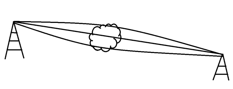

    bem provavel que sim, muitas pessoas podem diser que não porem as nuvens são nada mais nada menos que um conjunto de particulas de gelo ou agua em forma de gás ou em propria forma de agua ou gelo ou agua e gelo, podendo variar o tamanho das particulas, então digo que atrapalha sim, ja tive experiencias com nevoa sinal de -55 subir para -75Clique na imagem para uma versão maior
Nome:	         nuvens.jpg
Visualizações:	259
Tamanho: 	26,7 KB

    Bom prejudicar acredito que irá ocorrer,mas o quanto isso iria prejudicar?
    Em 19kms será que perderia tanta performance assim?

    no meu caso prejudicou com 31 mais nao dava pra ver um metro pra ventre muita nevoa mesmo
