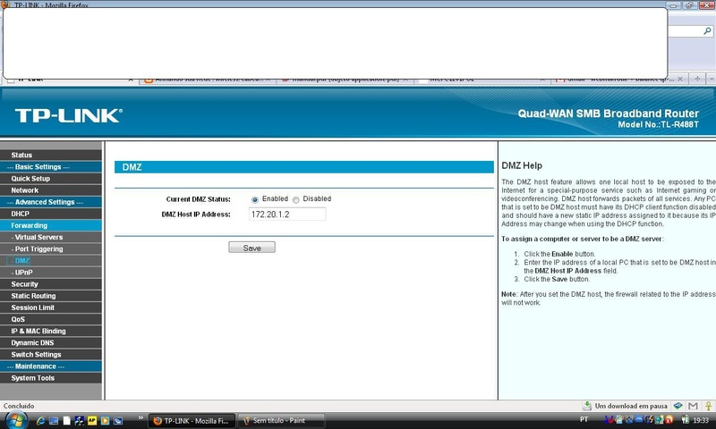

    Muito mais facil, cria uma DMZ no Tp-Link e coloca o IP da sua RB principal

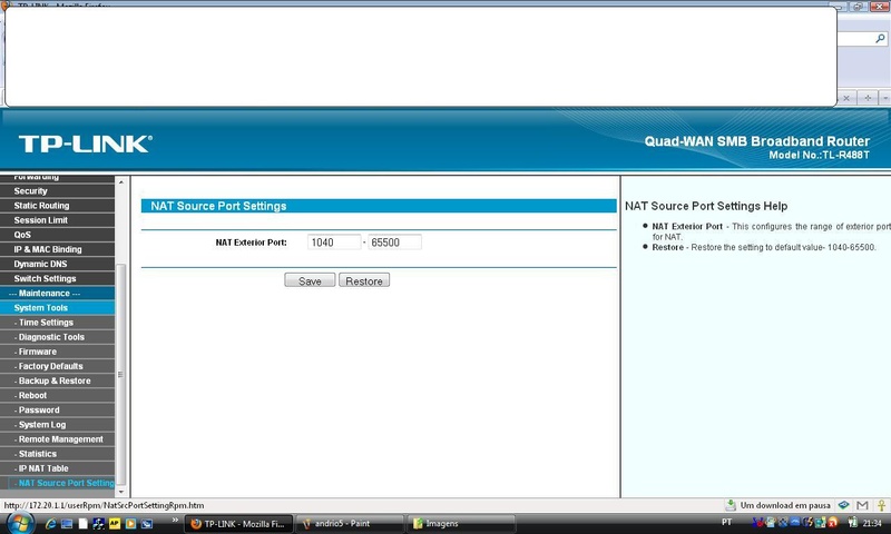

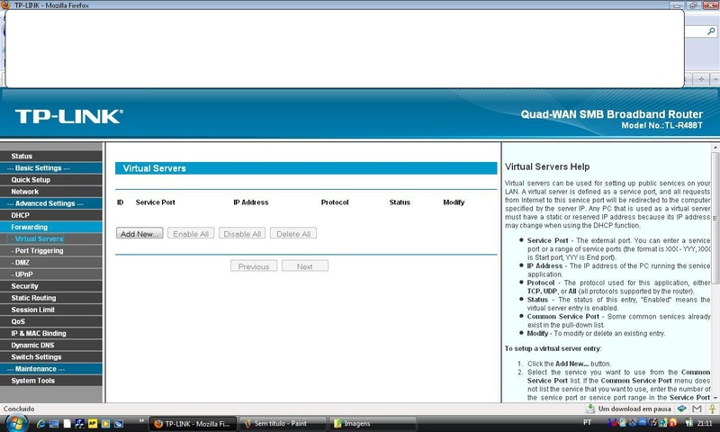

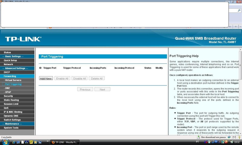

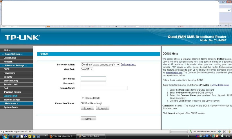

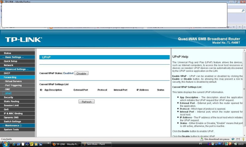

    O problema que isso é novo para mim. Ainda preciso aprender. Vou anexar algumas telas para ver onde faço isso.
    Citação Postado originalmente por luapufo Ver Post
    Foi o que o pessoal da webmikrotik me disse.
    Mas não funcionou.

    Com a ajuda dos amigos, foi resolvido.
    O Andrio, em email particular me disse para usar o Virtual Server para direcionar. Era por aí mesmo Andrio.
    Só que eu havia feito a regra para a porta do acesso ssh mas não troquei em service a porta do ssh. Daí na regra tinha a que coloquei e no service tinha a default.

    eu, em vez de ficar criando redirecionamento, eu crio DMZ, assim, passa tudo direto como se estive-se em bridge o tp-link
