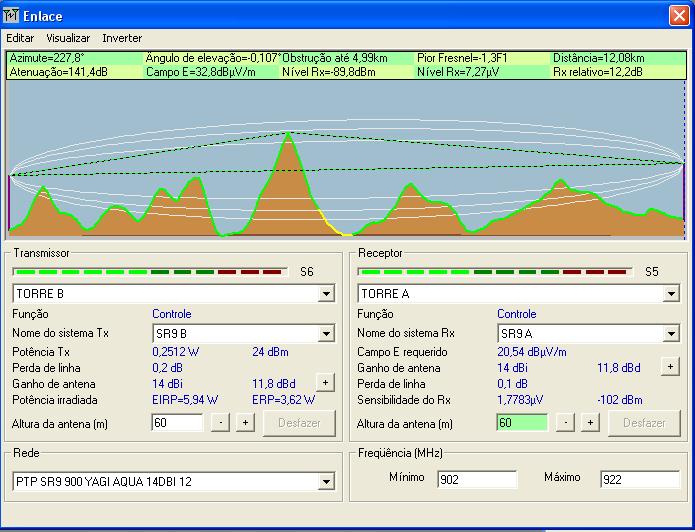

    Bom, venho aqui compartilhar mais uma experiência bem sucedida usando cartão SR9 + RB 411 , desta vez testando a antena yagi Aquario 14dbi 900mhz.
    Comprei duas unidades e consegui fechar ptp de 12.01km com sinal -70 usando 900mhz.
    Em relação a antena, acredito que é uma boa opção principalmente pelo preço dela para links menores que 15km sem visada.
    Pra ligação ponto a ponto em wds é uma ótima opção e digamos bem em conta.
    Em breve posto fotos da antena e do MK rodando, tambem fotos do teste de troughput.
    Leve e de Fácil apontamento, sinal sem oscilações, é mais uma opção pra quem usa MK na frequencia de 900mhz.
    Teste de banda:
    907mhz sinal -70 a -68

    Troughput :em torno de 9mb hallfClique na imagem para uma versão maior

    Atualizando: cliente fechou contrato e será instalado kit homologado 900mhz + antenas homologadas.
    Abraço a todos.

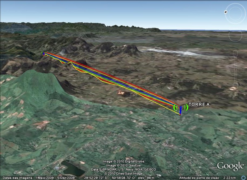

    parabens... como era a visada deste link ptp?.... passa cordenadas pra podermos ver o relevo da regiao...abraços

    Link sem visada. ,mesmo com torre 45m. região com morros altos em um dos lados.
    serão instaladas duas torres de 60m. kit sr9 homologado e antenas yagi.

    Atualizando POST:
    Teste: 19km
    Visada: NAO (arvores e agua pelo trajeto do link)
    Soluçao>>> Link fechado com Uma Hyperlink 15DBI+SR9 no ponto A (44m) e uma Aquario 14dbi 900mhz +SR9 no ponto B (18m).
    Sinal: -59
    ccq: 88%
    tx/rx: 3230tx 2890rx (variando até 5mega de cada lado).
    Link fechado em 23/10/2010.
    Abraço.
